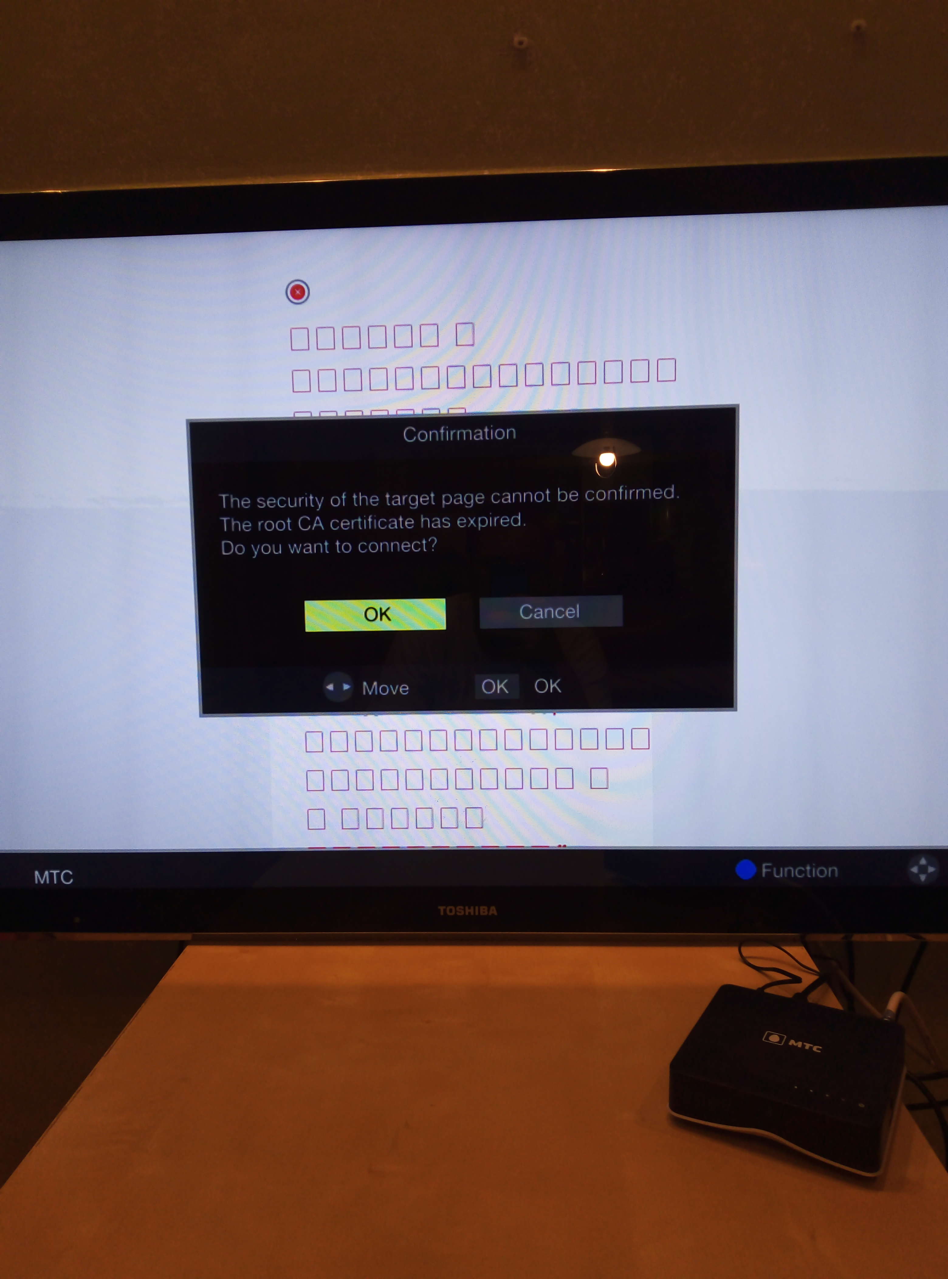

Не работает youtube что делать? Прошивка тоже не обновляется Toshiba 46WL768R [Ответы 2]
Toshiba 46WL768R
Вопрос 213648
kamaloww51, Казань
Не работает YouTube. что делать? Прошивка тоже не обновляется!
Toshiba 46WL768R

МТС что говорит? Хотя, ясно что. Сами дураки. Можно попробовать в настройках роутера DNS прописать 8.8.8.8. Это если телик по сетевому кабелю работает или в телике, если по антенне и там есть такие настройки. Ещё, года полтора назад, так Самсунг прокатили. У Ютуба сменились протоколы передачи, и на теликах некоторых перестал Ютуб работать. А из новых прошивок его удалили. Только новые телики работали. Может тут тоже дедушку Ляо решили подогреть деньгами.
