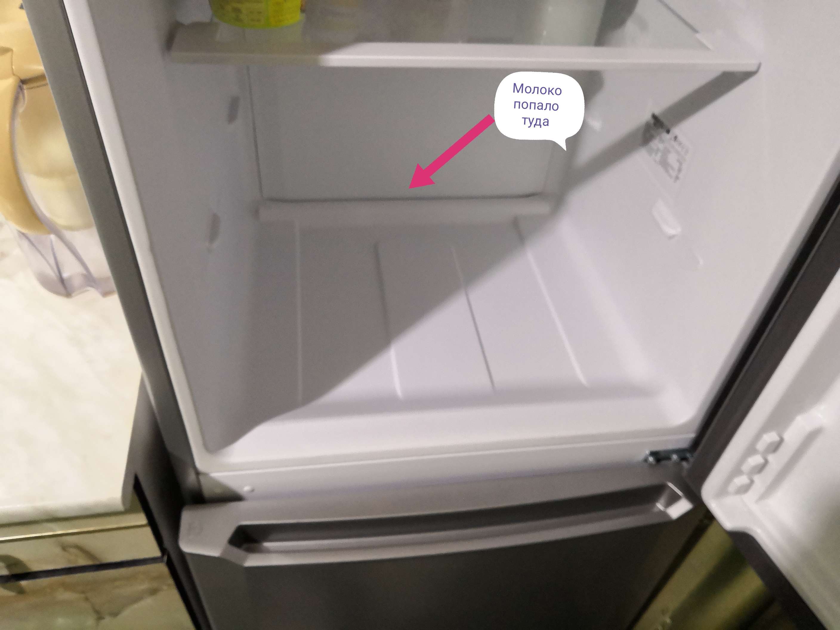

Внутри холодильника на первой полке начиная снизу, растеклось молоко и видимо стекало по задней стенке, а там внизу у стенки щель и оно попало туда, потом через некоторое время дома появился жуткий запах тухлости, обнаружили, что молоко вытекло наружу на пол под холодильником, разумеется под холодильником помыли, но запах остался. Что делать?
Beko CMV 533103 W
Посмотрите лоток на компрессоре, промойте его
