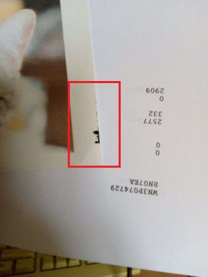

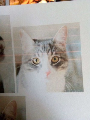

Добрый день! Прошу Вашей помощи, не могу понять, что делать с моим МФУ Epson L222. Поломка это или нужно очистить что-то? В домашних условиях или в сервисном центре?
Дело в том, что принтер печатает с поперечными полосами (относительно книжной ориентации), плюс пачкает края бумаги, опять же, при книжной ориентации короткий край, который выходит последним. Фото обоих дефектов прилагаю, жду Вашего совета.
P.S.: Периодически провожу проверки дюз, их очистку через компьютер (Windows), руками не трогала еще ничего. МФУ у меня год, чернила больше половины, только черные подливала, но и там много их.
Помогите-спасите! Спасибо и хорошего дня!

Полосы такие, частенько, из-за дохлой головы. Не сам картридж, а голова. Но не всё так сумрачно вблизи :)) Ещё чаще так бывает из-за попадания краски на контакты головы и картрижда. Снимите все картриджи и посмотрите внутрь, не разлилось ли там, и не засохло? Промывать водой. Можно платок носовой намочить, отжать и протереть. Тем более мажет. Вряд ли дохлая.
Равиль, Саранск
Ведущий специалист, Ответы: 137, Оценили: 170 раз
Здравствуйте! Судя по вашим картинкам, можно предположить несколько причин. 1. Вы часто делаете прочистку головки через программу. У вашего принтера накопилось довольно много отработки. Критический момент ещё не наступил, но чистящая площадка (она же парковочная) залита чернилами, поэтому шлейф этой грязи просто выходит за края парковки о попадает на бумагу. Здесь несложно - возьмите кипу салфеток и хорошо промокните всю нижнюю станину, над которой ездит ПГ.
2. Что показывает тест после прочистки? Если все ячейки на 100% показывают наличие всех цветов, то головка работает правильно. Если нет - она таки забита, и ваша многократная чистка уже не помогает. В таком случае вам необходима помощь сервиса, где её аккуратно прочистят.
3. Если тест 100%, а кошечка всё равно полосатая, тогда проверьте настройки печати, возможно они выставлены на черновую печать, тогднэто нормально. Удачи!
