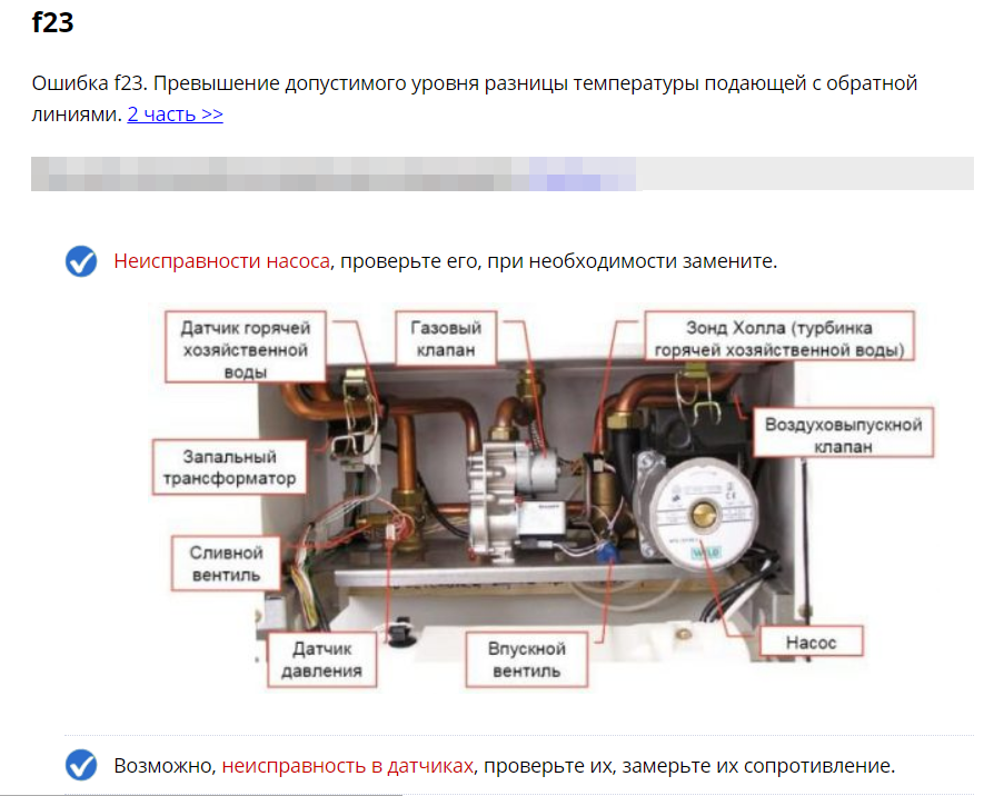

Ошибка F23-- достигнута максимальная разница между температурами подачи и обратки (35 градусов NTC2 и NTC5 ), проблемы с циркуляцией теплоносителя(малый расход)---проверьте разъемы датчиков теплового выхода и возврата, проверить скорость насоса а также его исправность и разъемы
