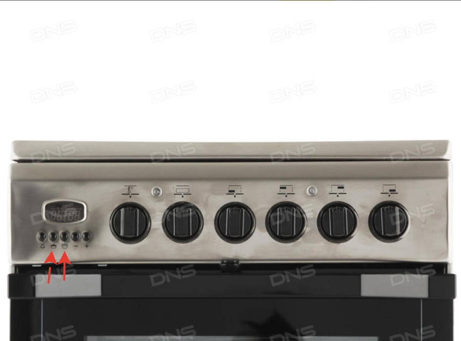

Подскажите как настроить часы на данной модели? Вставляю в розетку, моргают нули, только нажимаю любую кнопку (+ или — ), перестает моргать, время показывает 0:00.

Выдерните из розетки плиту и при включении она попросит выставить время. Плюс и минус понижимайте, по окончании настройки не трогайте секунд 10. Часы будут работать.

Хорошо а если время поставилось автоматически.
как исправить?

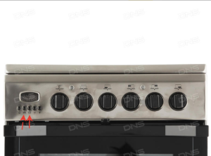

Отключите из розетки, затем включив нажмите одновременно на две кнопки (начало приготовления и окончание ) указано стрелкой , далее в течении 4 секунд кнопками + и - установить текущее время https://mcgrp.ru/files/viewer/105430/9 это инструкция от другой модели плиты но тоже Indesit , думаю все получится
