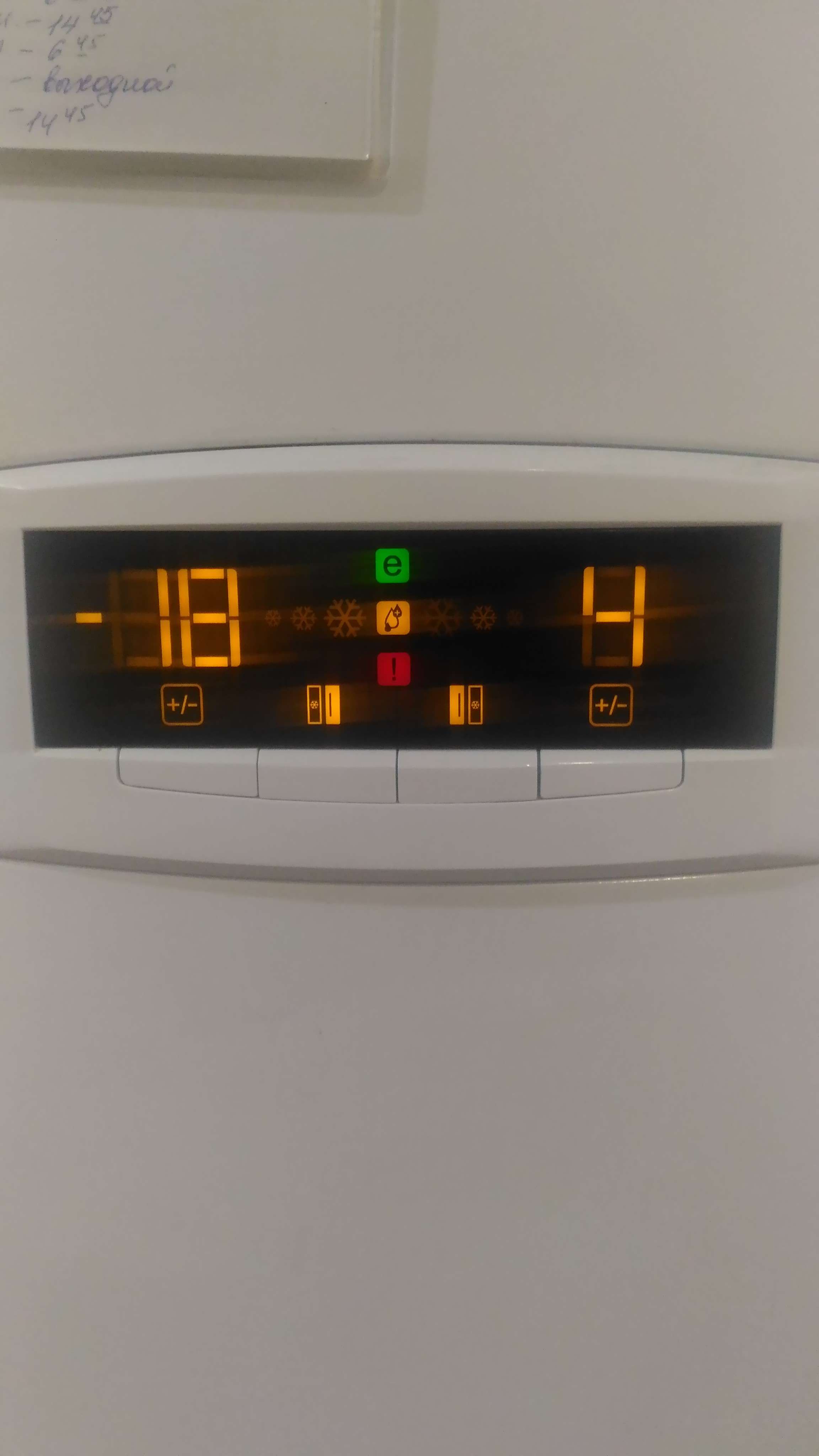

Горят все значки на дисплее.
Beko GNE V120W
Ответы 3
Гуру, Ответы: 131233, Оценили: 12613 раз
Горят значки морозилка -18 холодильное отделение +4 это нормальная температура для холодильника
Ольга, Москва
Там все горят. Может на фото плохо видно. Снежинки, красный восклицательный знак.Все значки светятся. Видимо где то замыкает. Сам холодильник работает без перебоев
Если дверцы закрыты(показано что дверцы открыты), влажность в отделениях нормальная(капли на дисплее) , восклицательный знак на дисплее ) показывает неисправность, включен экономичный режим (е ) на дисплее, все это указывает что холодильник неисправен или в результате скачка напряжения в сети поймал (Глюк). Отключите из розетки на 5 минут( но не меньше, можно больше)для сброса проблемы
