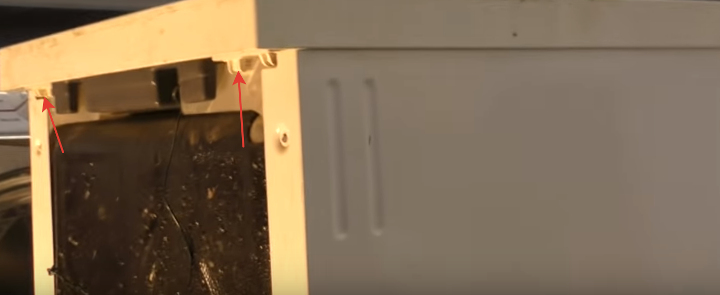

Нажать пальцами на защелки одновременно с двух сторон и поднять крышку кверху (указано стрелками )

да нет сзади защелок

смотрите в первом видео просто обзор вашей марки машины (с упоминанием что крышка снимается), второе видео автор показывает как снять крышку
Олег, Смоленск
Модели на видео разные.
На модели на верхнем видео нет сзади защелок как на модели на нижнем видео.
User_r399402, Санкт-Петербург
открыть дверцу посудомойки, наверху две защелки
