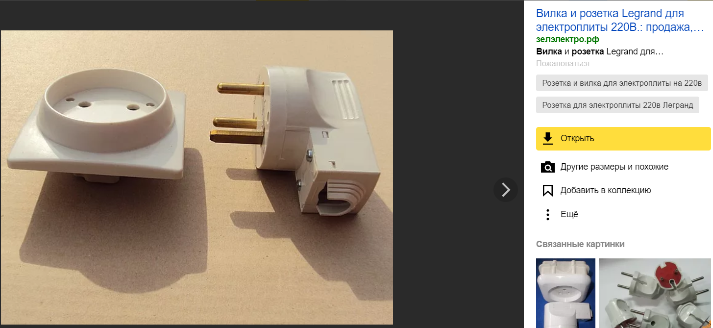

Здравствуйте, подскажите, пожалуйста, подключение к сети варочной панели через 3-х фазную розетку или 1-фазную, 220 V. Заранее спасибо.

Если есть подход 380 вольт то лучше подключать на 380 вольт (берется 2 фазы, ноль, и заземление) всего 4 провода по 2.5 мм \квадрате, мощность потребления вашей плиты 7.2 квт

380 нет, 220 только
Гуру, Ответы: 131233, Оценили: 12619 раз
Значит нужна такая вилка и розетка (фаза, ноль и заземление )
