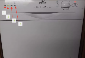

Мигают 1 и 2 лампочки индикации. Подскажите, что это?
3 0
Гуру, Ответы: 130601, Оценили: 12589 раз
Если мигают 1 и 2 индикаторы указаны стрелками означает ошибку AL03--нет слива после окончания мойки, неисправен сливной насос, нарушены контакты разъема, неисправность модуля управления
Indesit IDL 40 EU
Аноним 3 года назад
Сергей скади пожалуйста,если мигают лампочки 2 и 4,что это за ошибка?
Indesit IDL 40 EU ,если мигают лампочки 2 и 4,что это за ошибка?
разрыв цепи нагревательного элемента, реле тена неисправно, сам тен сгорел
