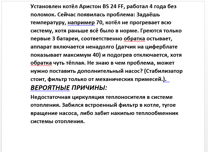

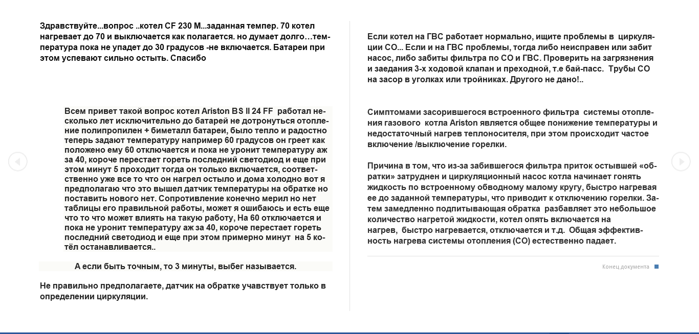

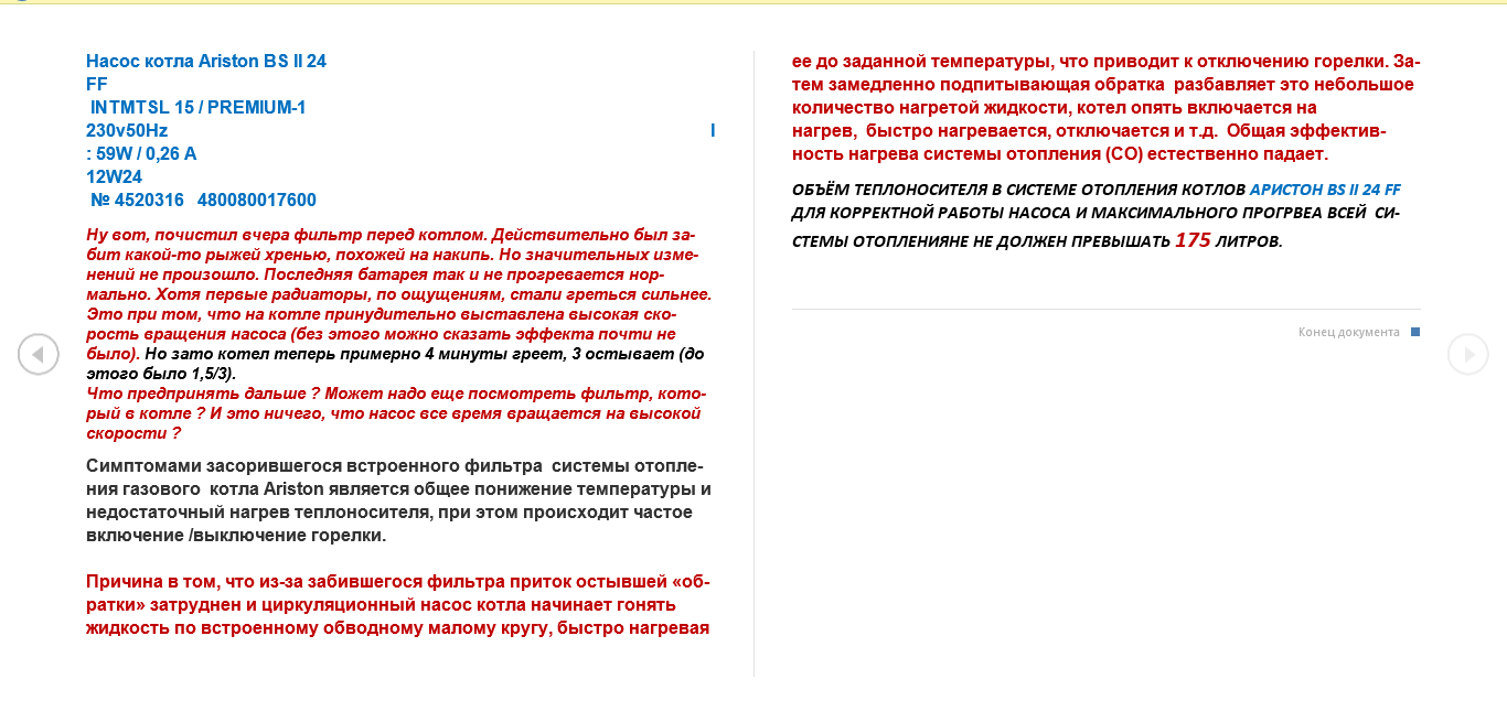

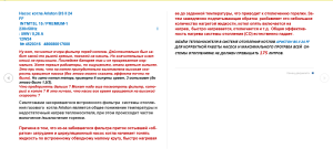

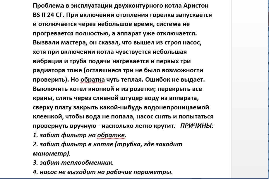

У меня температурный датчик показывает 58-60, а настроено гораздо выше - 70-80. Больше не нагревается. Подскажите, что сделать?

ПРЕДПОЛОЖИТЕЛЬНЫЕ ПРИЧИНЫ.
