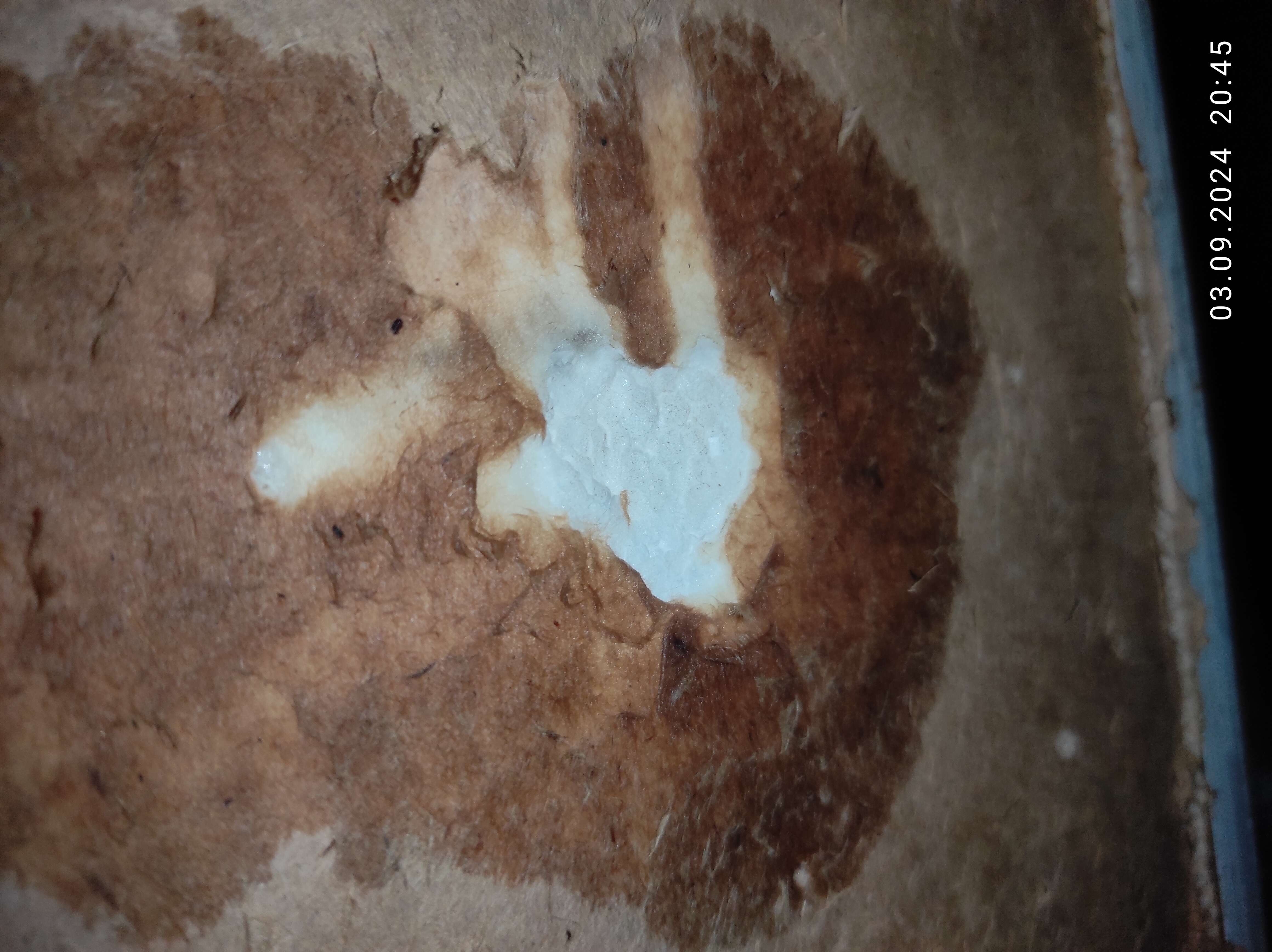

У меня Бирюса 455 2019 года. Такая же проблема. Дело в том, что на днище обычный, а не экструдированный ППС. Он промок и промерзает. Решение вижу в замене на ЭППС. Толщины изоляции изначальной хватает. Пока не промок, не было конденсата.
