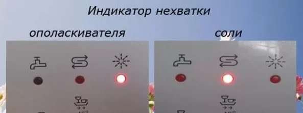

Здравствуйте, у меня вот какая проблема. Индикатор ополаскивателя на дверце горит, показывая, что надо добавить ополаскиватель, а индикатор, который расположен рядом с отверстием для залива полностью черный, т.е. показывает максимальный уровень ополаскивателя. Предположил, что этот индикатор вышел из строя, долил ополаскиватель, но ничего так и не поменялось. Один так и показывает, что ополаскиватель нужно долить, другой, что его максимум. Посоветуйте, что делать. Машине нет и месяца. Спасибо!

В инструкции перепутаны надписи индикаторов. То что изображено снежинкой -это ополаскиватель, а стрелочками туда сюда- соль. Такая же проблема была. Пока не посмотрел значения рисунков на пум бош.

Тут без инструкции понятно * звездочка это ополаскиватель, это у всех посудомоек так, даже при заполнении необходимого уровня он может гореть некоторое время как и уровень соли, машина будет при этом работать без проблем, ополаскиватель нужен для вашей посуды, а соль для защиты бака и внутренних частей машины и на чистоту посуды не оказывает никакого влияния

Класс спасибо точно это касяк MIDEO
