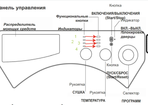

Здравствуйте! Машина не запускается. При этом мигают две кнопки сверху и быстро моргает кнопка включения.
3 0
Гуру, Ответы: 130942, Оценили: 12599 раз
Если сверху вниз с 1 (вверху) тогда определяется ошибка F12--отсутствует связь между контролером и модулем индикации, попробуйте отключить машину из розетки на 30 минут
