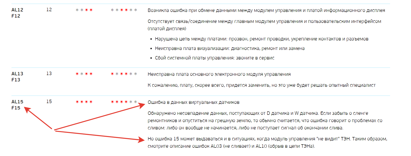

Какие из индикаторов программ мигают при остановке ? слева направо с 1 программы по 4 ? https://mcgrp.ru/files/viewer/144205/4
kemerovo07, Иваново
да,горят все четыре
Гуру, Ответы: 131233, Оценили: 12621 раз
Ошибка АL15----проблема с датчиком уровня воды или Теном, читайте расшифровку, рекомендую вызвать мастера по ремонту так как в ремонте посудомойка более сложная чем к примеру стиральная машина
