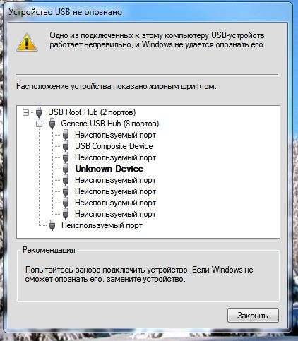

Здравствуйте. У меня электронная книга Pro 912. Компьютер не видит её при подключении. Какой драйвер надо переустановить и где его взять? Вот такое сообщение выходит.

Это официалы. Там только прошивы. Так никаких драйверов не надо для этой техники. Она же как диск определяется. В Вашем случае, похоже на контакт плохой или отсутствующий в USB. Может сам кабель, может разъёмчик в книге расшатан или мусор набился. Можно тонкой иголочкой почистить. Если расшатан, то вскрывать и пропаивать. Если разрушен, то менять его. Но не всё так сумрачно вблизи. Если втыкаете в стационарный комп, то надо не в USB, спереди которые, а сзади компа. Желательно не в USB 3.0, это синенькие такие. В разные порты потыкайте. Если это ноут, тоже не 3-й ЮСБи попробуйте.

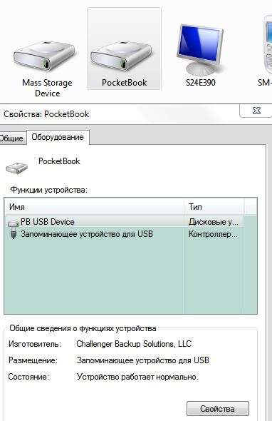

И еще. В устройствах и принтерах книга появлется. А на компе все равно не видно.

Ну значит видит всё-таки по USB. Там в настройках книги есть пункт -связь-. В нём настроить можно поведение книжки при подключении к компу. Пункт -режим USB-. Там перечислено, как она будет опознаваться компом. При подключении, на экране книжки, появляется менюха, как подключить? Зарядка, диск, МТР. Ещё, как вариант, если всего этого нет, может есть пункт в настройках -режим разработчика-. Надо его включить, и в его настройках пункт -включить отладку по USB- включить. Если нет режима разработчика, идёте в пункт -об устройстве-, там находите -номер сборки- и жмакаете по нему 7 раз. Разработчик включится. Но это для телефонов обычно надо было. У книжек, как правило, настройки режима USB хватало всегда. Всё, что описал, это в настройках находится. Попробуйте. Но, если разъём USB в книжке оторван, то это всё не поможет. Хотя, комп же опознал её в устройствах. Кстати, так бывает ещё, когда в настройках режима подключения по USB, в книжке, указано -только зарядка-.
