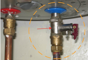

Почему-то закапала вода со штуцера на клапане почему? И как устранить? Thermex H 15-O [Ответы 6]
Thermex H 15-O
Вопрос 216526
Алексей, Москва
Почему-то закапала вода со штуцера на клапане! Почему? И как устранить?
Ответы 6
Никак не устранять а одеть дренажную трубку на предохранительный клапан, это значит что в баке при нагреве возникло давление и клапан работает, сам флажок клапана нужно раз в месяц поднимать и промывать прокладки
Thermex H 15-O
User_r148661, Москва
серёж! А раньше не капал!
Промой для начала сам клапан, а далее нужно почистить сам бак от остатков анода (кусочки накипи попадают в клапан )
User_r148663, Москва
а что бы промыть надо конечно же его отвернуть от бака?!
User_r148664, Москва
спасибо! Понял!
Нет промывать и чистить нужно бак от накипи а сам клапан желательно промывать путем подъема флажка (красного цвета) на самом предохранительном клапане, смотрите видео от автора по разборке и прочистке
