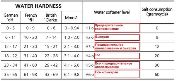

В инструкции BDW 4124 подробно описана регулировка потребления соли, непонятно, как по мигающим индикаторам понять, какой уровень потребления соли настроен.

Ученик, Ответы: 2, Оценили: 10 раз
Как же так не предусмотрена регулировка потребления соли? Если почитать инструкцию то там эта процедура подробно описана. Какие кнопки нахимать, какие должны мигать. Одно не понятно во всей этой индикации - какая установка сделана. А регулировка потребления соли есть во всех машинах - электронная или механическая.
Как произвести настройки если лампочки мигают , а что они показывают непонятно инструкция бестолковая , написана для машин с дисплеем , а для машин без дисплея непригодна. А соль в машину добавлять нужно и регулировать её потребление тоже нужно в зависимости от жёсткости воды.

Новичок, Ответы: 1, Оценили: 6 раз
Здравствуйте, столкнулась с такой же проблемой, нашла в ВКонтакте человек связанным с этой техникой, который группу в вк ведет, он предоставил такое изображение

Аноним 5 лет назад
Хоть один вменяемый человек , а то не предусмотрены настройки , спасибо за информацию.
