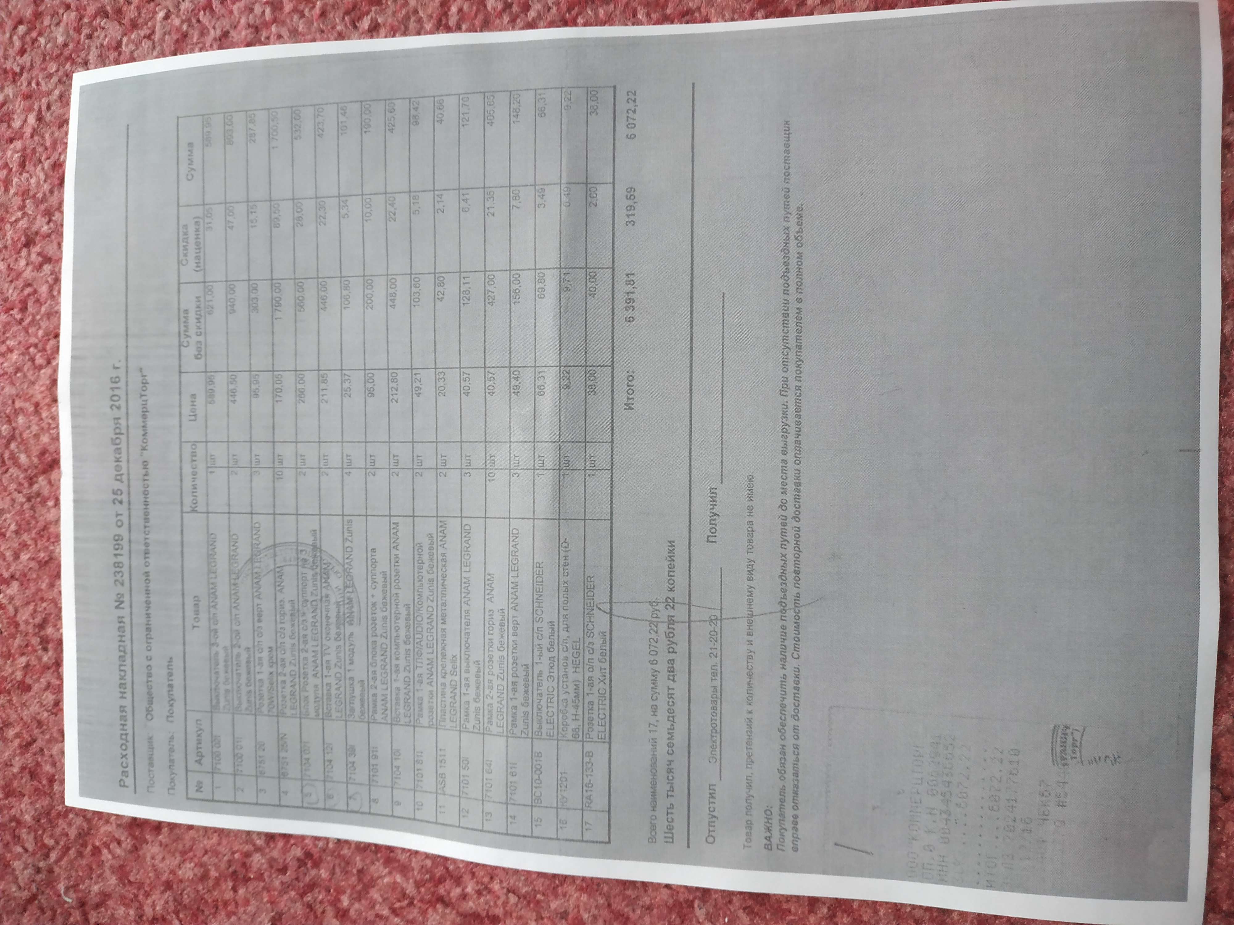

Подскажите, пожалуйста, в чем дело? Сканируем документ, на просмотре программы сканера все "читаемо", т.е. на белом фоне черно-белый текст. Когда отправляем на печать данный файл (в любом формате), принтер печатает отсканированный документ на темно-сером фоне. При этом Word-овский документ (doc) принер печатает на светлом фоне.

В свойствах принтера, при печати, выбрать чёрно-белую печать, а не цветную. Тогда градаций не будет серого.

В свойствах принтера, при печати, выбрать чёрно-белую печать, а не цветную. Тогда градаций не будет серого. Принтер не цветной, но если в настройках стоит цветная печать, он печатает в градациях серого.

Так документы word,т.е.текстовые,не со сканера,печатает на белом фоне.

Блин! Естественно!! Доки и эксели же это не сканы и не фото. Скан это растровая картинка. Как фото. Чёрно-белую печать попробуй :))

Попробуйте стекло сканера протереть, обычно это из за пыли такая беда бывает

Отвечаю. Если ставлю ч/б печать в настройках сканера,то печатает принтер ч/б на светлом фоне,НО ТЕКСТ И БУКВЫ ВСЕ РАЗМЫТЫ,,,- нечитаемо правктически

Тогда, на мой взгляд, выход один. Точнее два. Протереть стекло, как выше сказали, попробовать чувствительностью поиграть в настройках сканера, отсканированный документ прогнать в проге распознавания, типа ABBYY Fine Reader.

Стекло абсолютно чистое).Может дело в замене катриджа в принтере,требует новый,т.к.стоял тестовый в новом принтере,принтер на гарантии еще..Носили в сервисный центр,заключение - принтер и сканер рабочие!

Если уж сам принтер хочет картридж новый, зачем ему в этом отказывать? Тем более, проблемы с печатью. С тестовыми вообще бывало всякое. Обычно, указывается ресурс картриджа при 10% заполнении страницы текстом. С тестовыми бывали такие штуки, что ему насыпали 10% тонера. И указывали, что заполнение 10%. А в нормальном дословно -ресурс 3000 копий, при заполнении 10%-. Только имелось ввиду совершенно разное. В первом случае это физическое количество порошка, а во втором заполнение текстом, относительно чистого листа.
