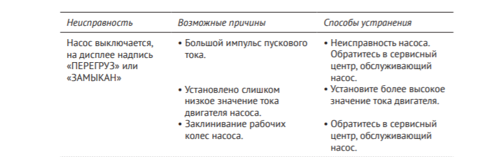

Частотник унипамп варуна есть в наличии, однако при пуске насоса сигнализирует замыкание, что делать?
Гуру, Ответы: 129238, Оценили: 12529 раз
Расшифровка проблемы с насосом
