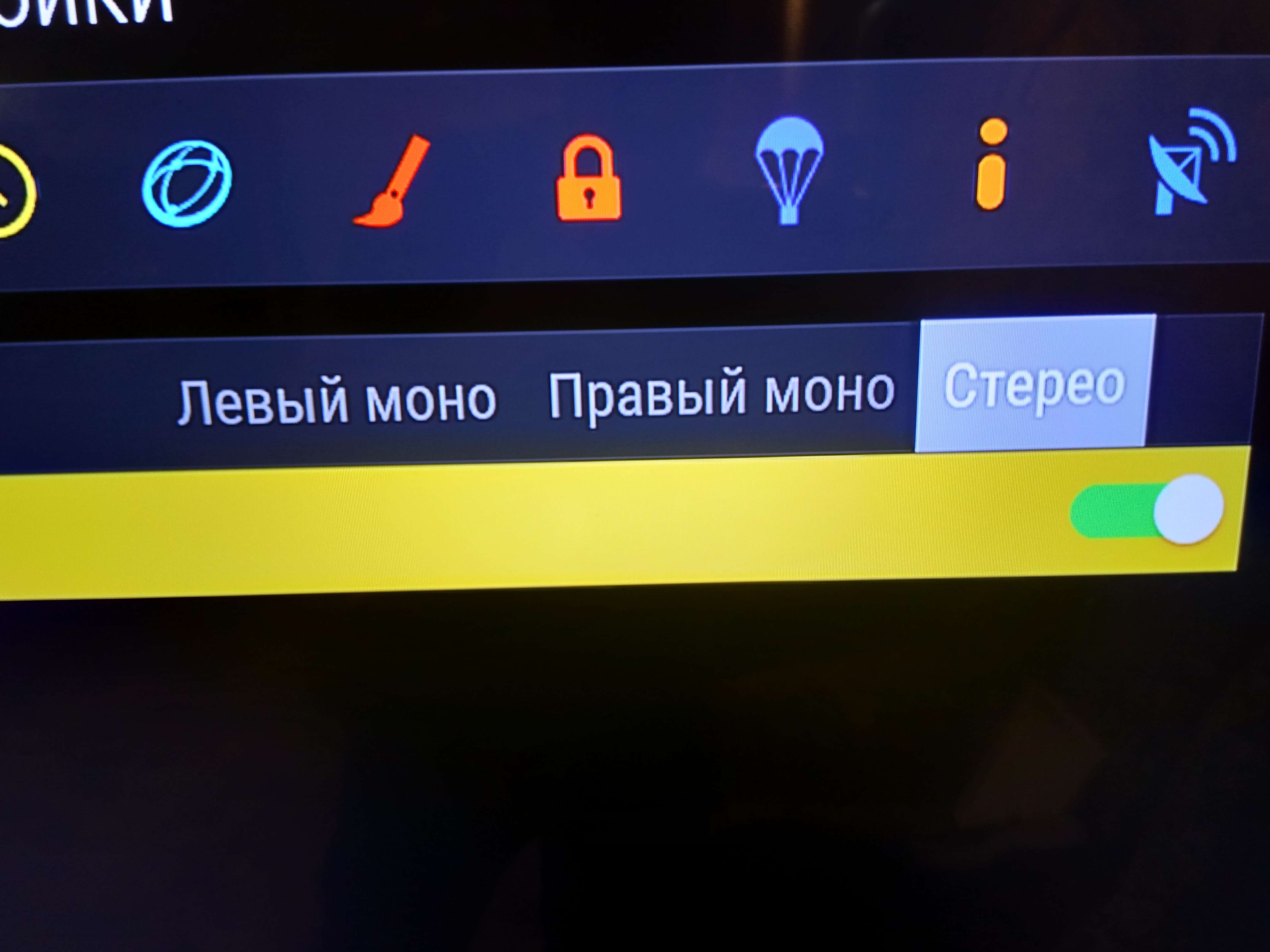

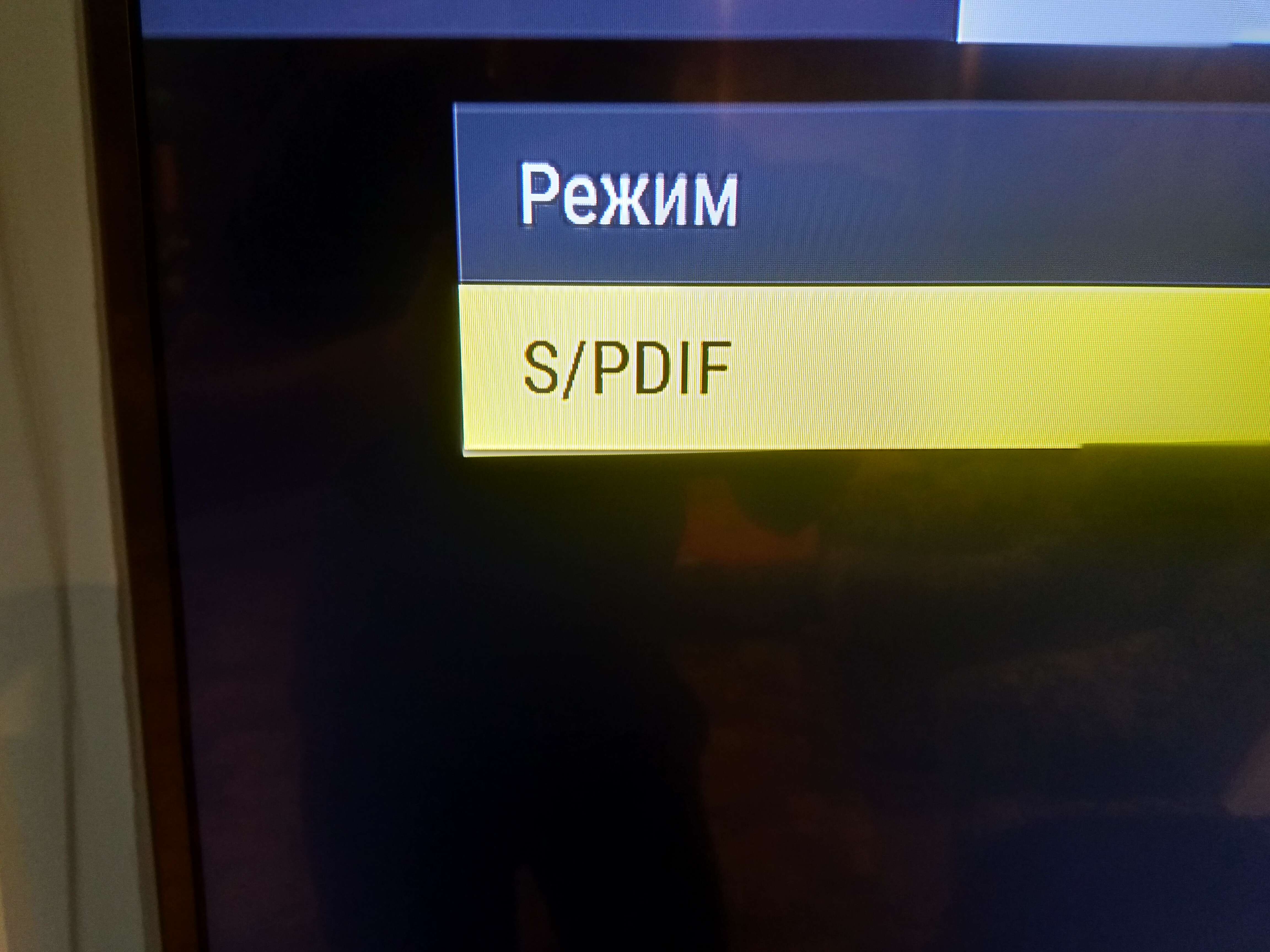

А аналоговый звук работает? Может у Триколора настройки есть какие? Мож там надо отдельно указать, что по оптике звук?
Максим, Ульяновск
Новичок, Ответы: 6, Оценили: 1 раз
Нету только это. Но это всё включено
