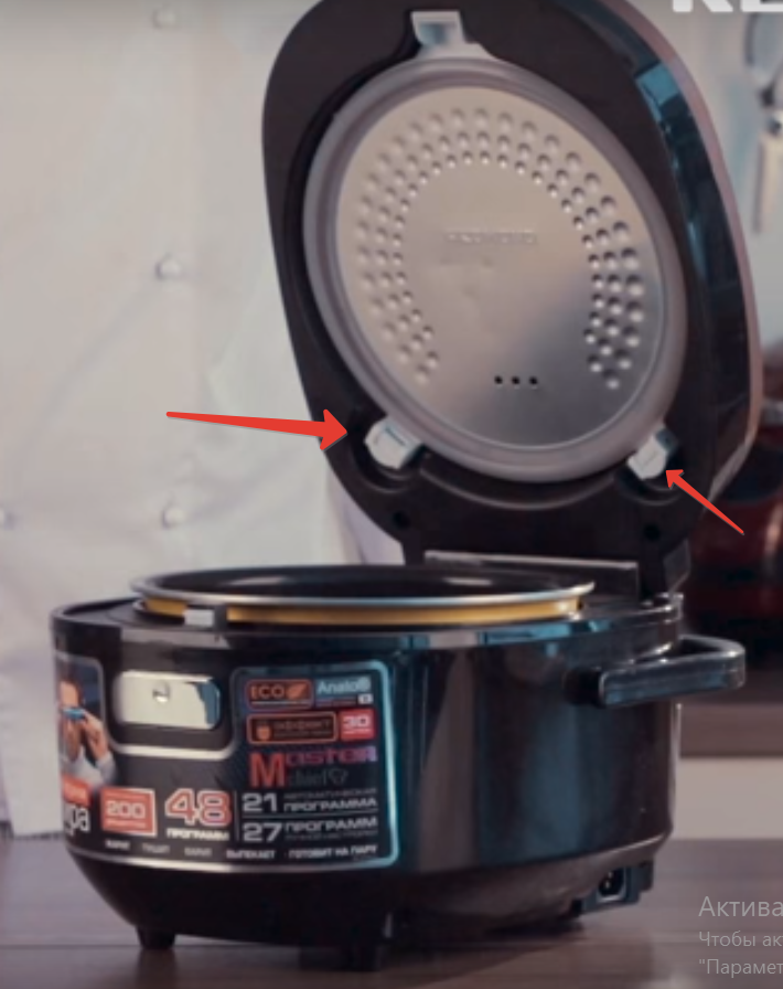

Как снять внутреннюю крышку? Спасибо.

Как снять съемную внутреннюю крышку достаточно отогнуть защелки крепления крышки и потянуть вниз

Мультиварка redmond rmc-03. Потяните за крышку посильнее. Силиконовая вставка в центре крышки насажена на металлический "грибок" основной крышки.
