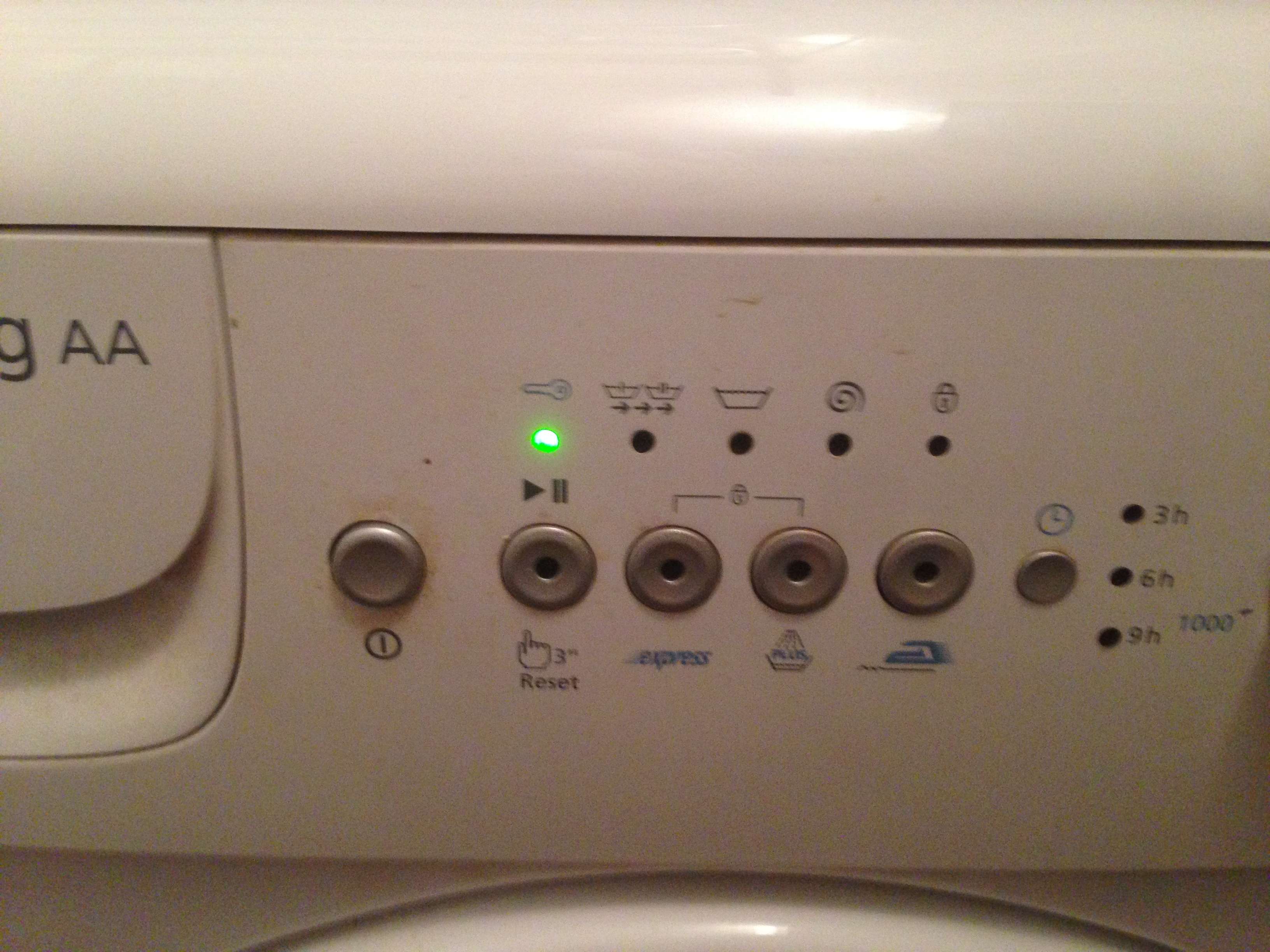

Моргает индикатор ключа и не включается? Подскажите, пожалуйста 😊.

Извините , делаю всё по инструкции ( зажимаю 1 и 3 ) , изменений нету . Все равно моргает 😔

Фото панели пришлите, какие индикаторы еще мигают? пробуйте отключить из розетки на 10 минут
User_r149442, Самара
Beko WKD 23500 T
Только ключ 🔑 горит
User_r149444, Самара
Фото прислал , из индикаторов горит только ключ
Гуру, Ответы: 129173, Оценили: 12527 раз
Смотрите на панель ключ (1) это блокировка дверцы люка загрузки белья, а блокировка от детей (2) это индикатор и две кнопки (чтобы включить) там в инструкции неправильно перевод, у вас проблема с замком на двери
