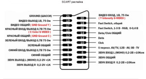

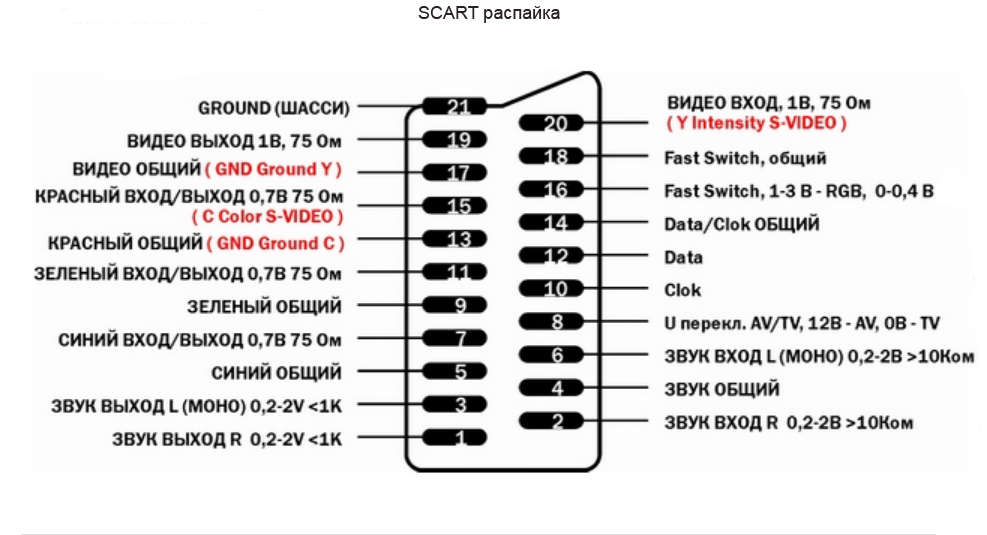

Подключил переходник СКАРД c переключателем для получения НЧ сигнала на 2 телевизор. Однако, сигнала нет. Скард исправен. Может чего не знаю?
Ответы 3
Dominic, Санкт-Петербург
Ведущий эксперт, Ответы: 1986, Оценили: 2674 раз
Переходник с переключателем. Он же переключает, как СКАРТ работать будет, как вход или как выход. Там у переключалки обозначения есть IN, OUT. Во-вторых, "на 2 телевизор", это что означает? На 2 телевизора? Изображения не получите. На 2-ой телевизор? С одного телика на другой? Теоретически будет. Тогда в один телик втыкаете СКАРТ в режиме выход. В другой телик на вход. Надо бы знать подробнее, какой хвост, колокольцы со СКАРТом, или два СКАРТа?
LG 32LB563V
Федор, Тула
Хочу получить сигнал на 2 телик (в режиме видео)
Втыкаю переходник-скард в LG b ,и беру с тюльпанов сигналы видео и аудио. Подвожу к входам на 2 телевизор- Изображения ноль.
Проверяю скард. Втыкаю в рессивер (спутниковый) - сигнал со скарда на тюльпаны есть Телик в режиме видео пашет.
Что это? LG глючит на выходе? В паспорте ничего подробно нет на этот счет. Только показан разъем скарда и стрелка туда и обратно.
Честно говоря, ни разу не пробовал подрубать два телика скартом. Может быть не хватает напруги у видеосигнала со скарта телика. Только такие мысли, всё же исправно. У теликов внутри, на разъёме скарта резисторы подпаяны, 75 Ом на "землю". И вход видео, и выход. Подключаете два телика, один входом, другой выходом. И резисторы оказываются параллельно включенными. 37,5 Ом на "землю" получается. Скорее всего поэтому сигнал и подавляется.
