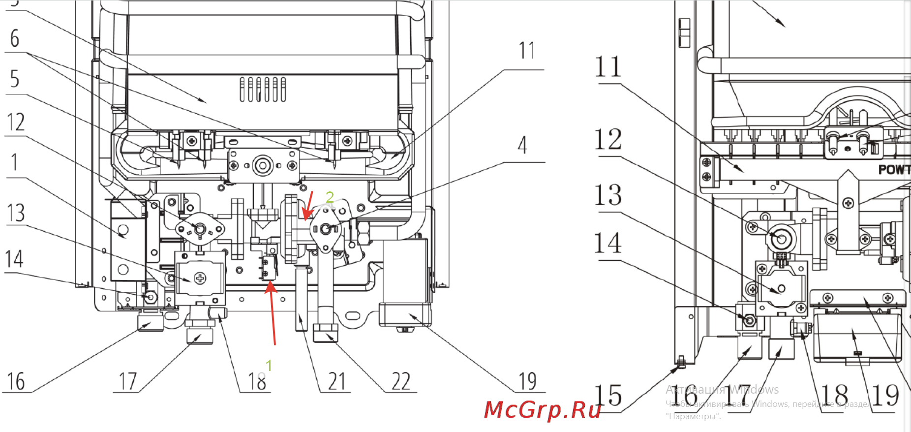

При вставленных батарейках происходит самопроизвольное зажигание, вынимаю батарейку, тухнет. В чем причина?

Причина может быть в микропереключателе (1 залипли контакты) или неисправности водяного узла 2 (мембрана или заклинило шток)

Регуляторт подачи воды заклинился , из за мембраны ?или это и есть шток ?
Все зависит от вас, если вода на микровыключатель не капает значит сальник целый, водяной блок работает при открытии воды(шток нажимает на микровыключатель (делает поджиг) и на газовый узел открывает газ), нужно снимать крышку и смотреть (если у вас колонка с микровыключателем указан стрелкой) тогда проверить его (рычажок нажимаешь он должен щелкать) и сняв разъем прозвонить его тестером
