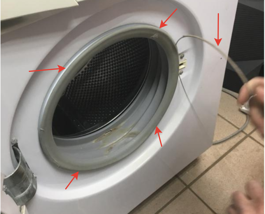

Выскочила манжета двери. Как разобрать дверь и как вставить? Спасибо.

Вокруг манжеты будет металлическая проволока с пружиной внизу, подеть отверткой и заправить манжету наместо

На панасонике Там блок с корпусом, непойму как разобрать.
Гуру, Ответы: 131233, Оценили: 12617 раз
У вас редкая модель нет видео чтоб объяснить, нужно снять крышку сверху (открутив сзади 2 самореза вверху) и толкнуть назад, там будет видно как снять блок с передней панелью управления

Большое спасибо. Попробую
