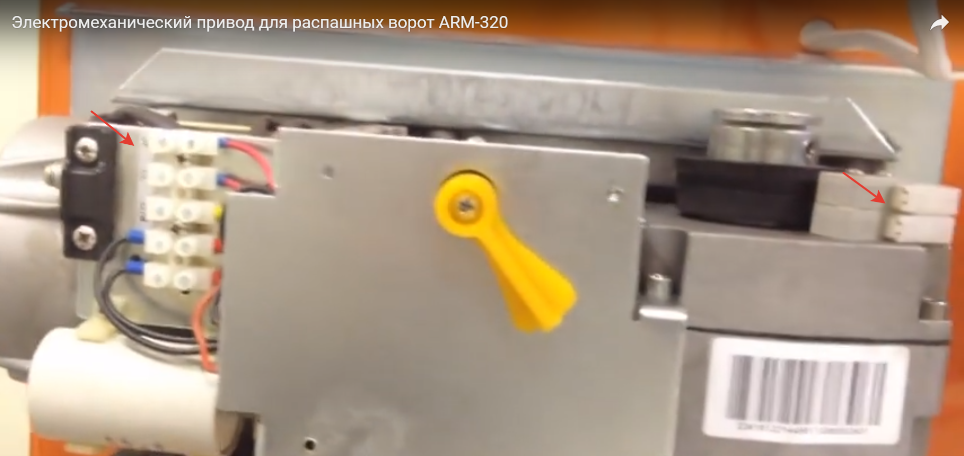

Неисправность плавающая (то есть нестабильная), несмотря на защиту от атмосферных осадков и диапазон температур ( от -20 до + 50 градусов), проведите ТО при монтаже возможно где то изъяны, поэтому любая техника нуждается в наладке и приработке, причина может быть в плохих контактах (произвести обтяжку) концевых выключателей (проверить работу прозвонить контактные группы), контакты на колодках подключения в блоке управления, в самом приводе ворот, загрязнение фотоэлементов, плохой связи между устройствами, блок (ваша электронная плата ) будет лучше работать при положительных температурах)
