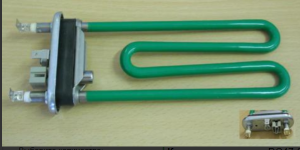

Подскажите, пожалуйста, модель тэна или его описание для покупки. И еще подскажите, чтобы добраться до тена снимается задняя панель или передняя, просто задняя - вроде единое целое с боковыми?
Гуру, Ответы: 131120, Оценили: 12606 раз
Мощность -- 1700 ват
Длина--- 185 мм
Тип уплотнителя---без бортика
Отверстие под термо датчик----есть
Изгиб----прямой
