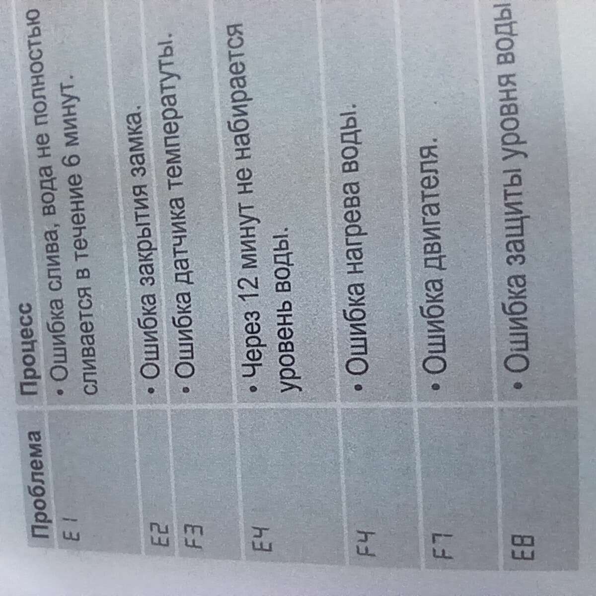

Haier hw80-b14686. Нагрева нет всегда, слив отличный всегда, иногда выдаёт F4 по завершении стирки. Окно дверки двойное - не пощупать, сливной шланг всегда холодный, с переднего шланга в любой момент стирки холодная вода. Если стирать с разными уставками, нагрева нет и ошибок нет. Отключил от сети на 5 минут, включил, запустил стирку - всё без ошибок и нагрева. Откл, вкл ч/з 20 минут - после 1-й стирки в конце после пиликанья F4. Потом ошибка рассасывается, изредка появляясь. В сливн фильтре воды 100мл. В РЭ написано "Ошибка нагрева воды".
Вячик 1 неделю назад
Фото РЭ
