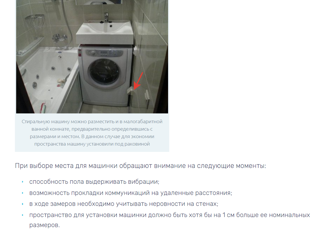

Ответ на вопрос, страница инструкции(подключение к электричеству) https://mcgrp.ru/files/viewer/62704/3 нет повода для беспокойства, если подведены все коммуникации и соблюдаются все нормы, и машина заземлена (стрелкой указано расположение розетки с заземляющей жилой)
