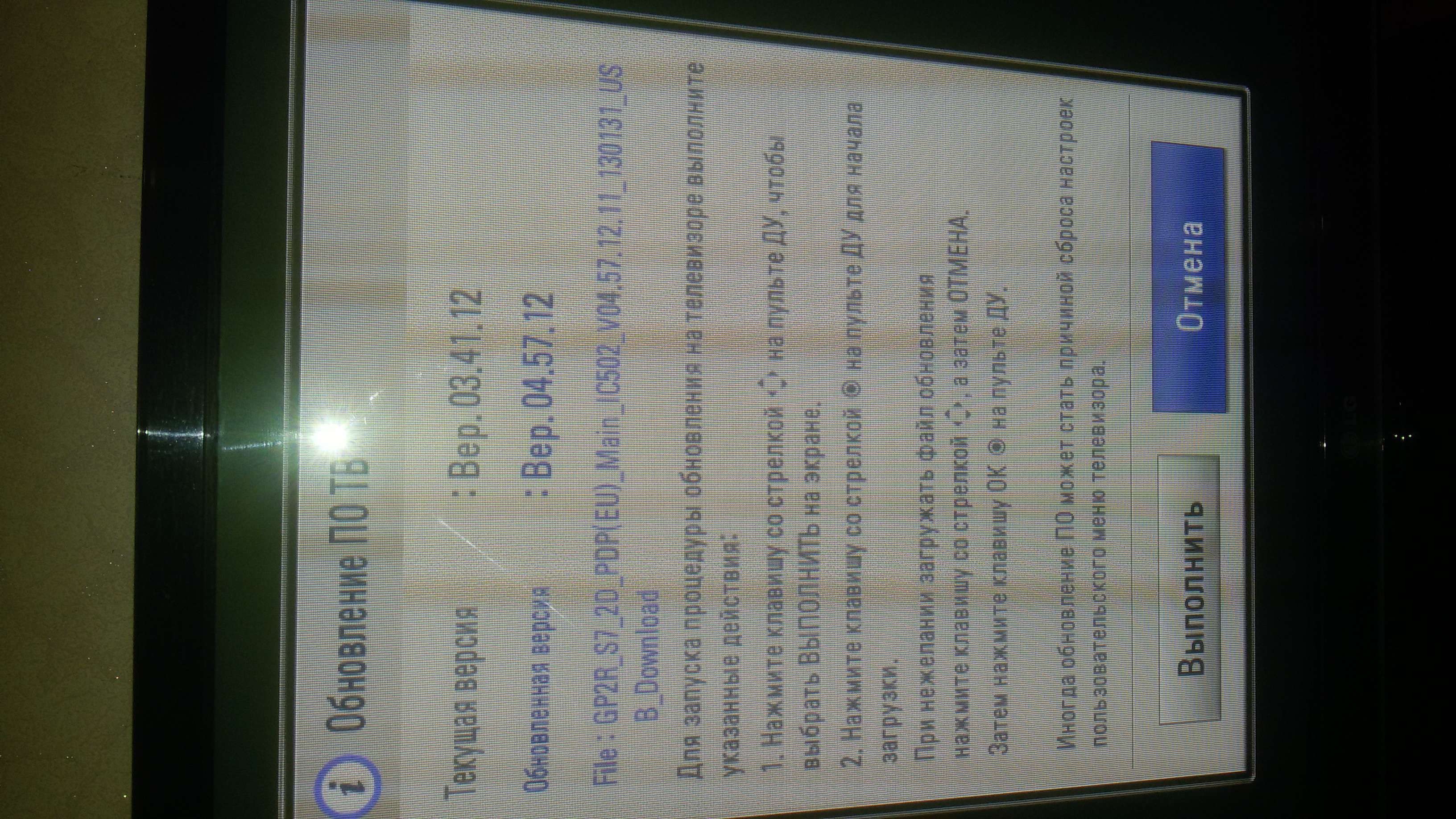

Добрый вечер, не могу обновить телевизор LG, модель 50pt353-za. Идет копирование из файла usb и выходит окошко: "неизвестная ошибка". Что делать? Спасибо.

Если ошибка обновления то возможно прошивка не от этого ТВ.
На всякий случай флешку отформатировать в Fat 32 попробуйте еще. лучше через прогу SD форматер или любой другой не виндовой.
