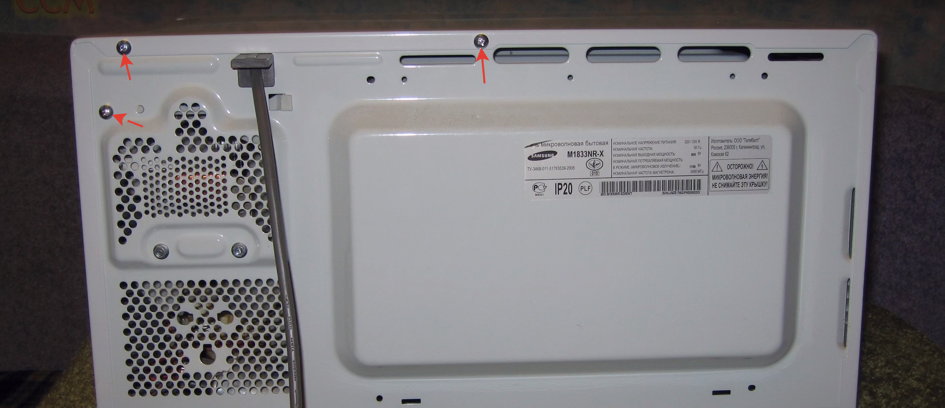

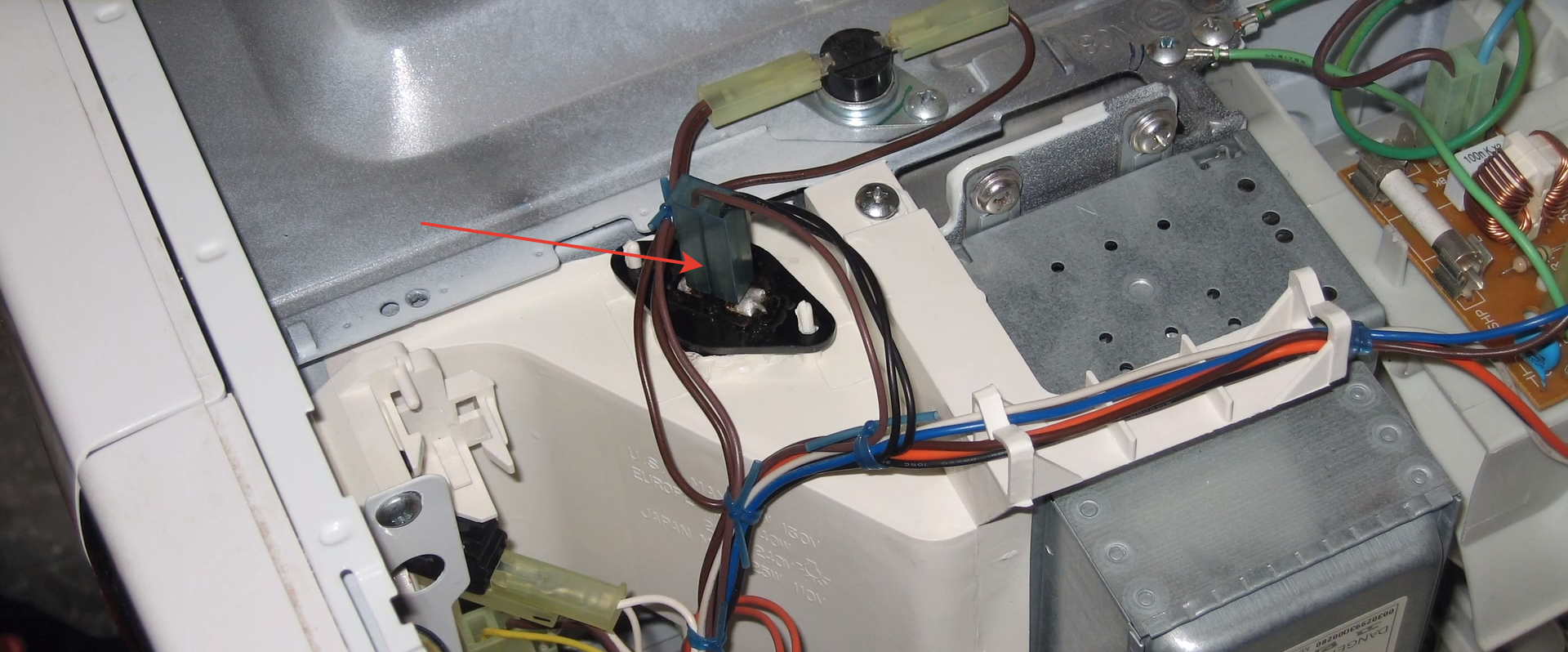

Как поменять лампочку подсветки?
Отключить из розетки, открутить винты крепления крышки печи, снять крышку, и отогнув крепление патрона лампы заменить ее, не рекомендую касаться высоковольтного предохранителя, магнетрона, конденсатора(их контакта) чтобы избежать поражения разрядом высокого напряжения
