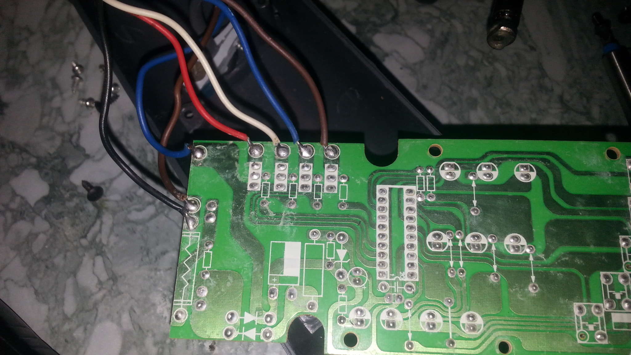

Здравствуйте. У меня такая проблема. Вентилятор уже, наверное 11 лет. Работал без нареканий, но в том году перестало работать управление с кнопок, только с пульта. Думал, что куплю другой и проблема решена. Но потом решил разобрать и посмотреть, что к чему. Разобрал весь. Сначала снял плату, выпаивал, практически, каждую деталь, кроме микросхемы, прозванивал. Всё в порядке. Потом обнаружил, что два провода, идущих к катушке двигателя обломались (красный и чёрный), я их спаял. Всё собрал, но теперь, почему-то при включении вилки в розетку, двигатель начинает работать сразу и кнопка выключения не функционирует. Ни на пульте, ни на плате. Может кто подскажет в чём проблема? Буду очень признателен.

Проблема в плате которую перепаивали, для начала нужно смотреть проводку, двигатель, затем плату (проверить элементы можно было без распайки) сейчас смотрите перекрытую дорожку(замкнутую между собой) или проводку неправильно скрутили

Сергей спасибо. Детали все правильно припаяны, потому что я отпаивал только одну сторону. Скорее всего это микросхема устала за 11 лет. Ну и с двигателем тоже что-то. Поработал минут 10, без лопастей, и практически закипел. Да, если Вы знаете, то подскажите, как позвонить обмотки. Из двигателя выходит 5 проводов.

Если двигатель нагрелся за очень короткое время это однозначно межвитковое замыкание(это не лечится только в чермет) прозвонить тестером и найти замкнутую обмотку нереально (сопротивление очень мало) а тем более перемотать, потому микруха и вылетела
