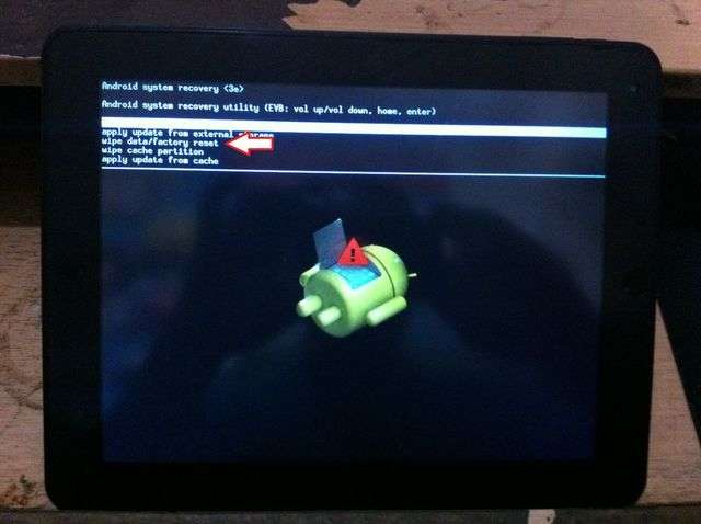

что делать если у меня планшет престижио мельтипад 7.0 HD при включении зависает на первой заставке и так висит (не выключаясь)пока не сядет батарея?

Попробуйте сделать хард ресет Prestigio Multipad:
Во-первых, убедитесь, что аккумулятор планшета заряжен. Также рекомендуется извлечь MicroSD карту памяти и SIM карту.
После этого, полностью выключите планшет.
Далее нажмите и удерживайте две кнопки Громкость Вверх и Включения, пока планшет не включится.
Как только появится зеленый Android робот, вам нужно нажать и удерживать кнопку Включения и один раз нажать на кнопку Громкость Вверх.
Таким образом, вы перейдете в меню восстановления (Recovery Mode). Сенсорный экран не работает в меню восстановления. Для перемещения по меню используйте клавишу регулировки громкости (Громкость Вверх/Вниз) и кнопку Включения, чтобы сделать выбор.
Prestigio MultiPad 5080C PRO
В представленном меню вам нужно выбрать «wipe data/factory reset», а потом «yes – delete all user data».
После того, как процесс wiping data будет завершен, выберите опцию «reboot system now».
