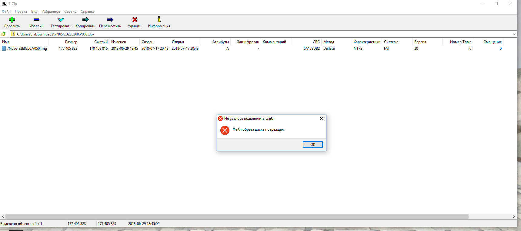

я эту прошивку скачивал. Там, как я понял, написано: скачать на РС, zip распаковать, потом какой то файл скинуть на флешку., у меня до этого не дошло, zip не распаковывается, пишет что файл повреждён(( Пробовал дважды.
Попробую ещё..

в инструкции про обновление написано: разархивируйте zip и скопируйте файл с окончанием .pUSB на флешку.
я из zip вижу только img, дальше получается то, что я скопировал на картинку.
как добыть pUSB не представляю((, есть какие то мудрые проги открывать img, но и думать об этом боюсь))

Загрузите новое программное обеспечение на свой компьютер, распакуйте его ZIP-файл и скопируйте распакованный файл с расширением "* .pUSB" в один Флешка. Это перевод с немецкого в Гугле. Я так понял, что надо img разобрать. Файлы img, это файлы образов. Как iso в Винде. Только для Линукс-подобных систем. Сейчас попробовал на MACBOOK-е, не понимает. Всякие утилиты под Виндой его не понимают. Попробую в Лине. Сейчас на виртуалку поставлю и посмотрю. А может вообще, просто расширение переименовать и всё? Во будет прикол!

Были когда-то сервисные прошивки. Потом в них нужда отпала. В сервисный режим телик входит кобинацией кнопок, а потом уже можно настроить всё. Так и прошивка, и режим сервисный, это только когда аппарат включается нормально, хотя-бы. На сайте прошива висит, это чтобы можно было его штатно обновить с флехи. Перепробовал, кстати, кучу вариантов этот файлик открыть. Мак не понимает, Линукс не понимает. Кучу утилит под ними перепробовал, терминалом мучил. Нифига. Только протестировать смог. Там данные, не фото :)) Под Виндой тоже, Тотал Командер с разными приблудами. Я им прошивки телефонов дербанить могу, а эту хрень ни в какую. Мож правда, расширение переименовать. Тупо, но как иначе? Я уже по форумам поискал дамп. Пока нет ни у кого. Как вариант, разобрать, да память чистую поставить.

Не, ну я же не лох чилийский:)) Конечно же сначала я и начал этот файл как образ монтировать. Ничем. Nero, 120% alcogol, imgburn. Все они орут, что образ не подходит для записи. Вот и начал уже в Unix-подобных системах смотреть. Не пишется он на болванку. В том-то и дело. Если это нормальный образ диска, то его даже писать не нужно. Открыть в проге нормальной, да вытащить, что нужно. Либо я скачал его с ошибкой, целых 4 раза, либо это не образ. Либо у них есть собственная утилита для открытия. В редакторе шестнадцатиричном видно, что там программа есть, Unix-подобная. Но это и всё, что я нарыл пока.
