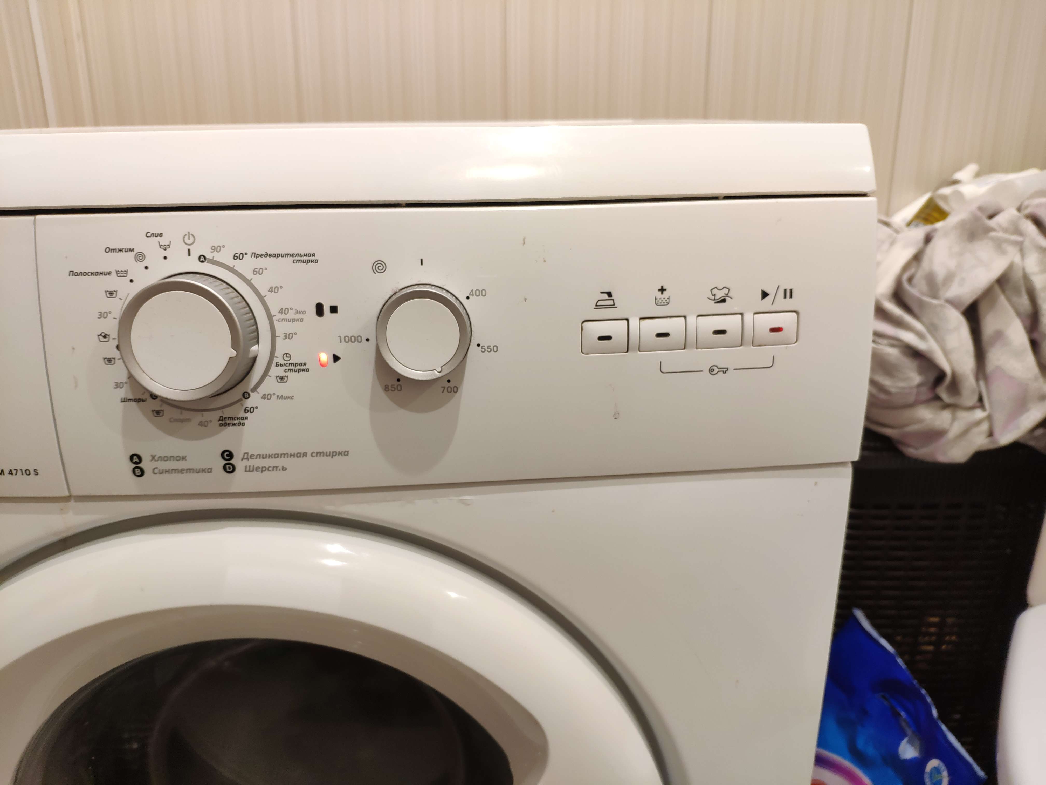

Добрый день. Стиральная машина Vestel OWM 4710S, после запуска стирки, спустя минут 5-10 быстро мигают лампочки Play (между крутилками и самая правая кнопка), мигают одновременно и очень быстро. Вода не сливается. Подскажите, что могло повлечь ошибку и как ее можно устранить? Спасибо!

Отключить машину, слить воду через фильтр слива воды открутив крышку и подставив емкость, перевернув машину на левый бок осмотреть подключение и разъем помпы( под крыльчатку попал носок) , возможно просто забит фильтр слива
