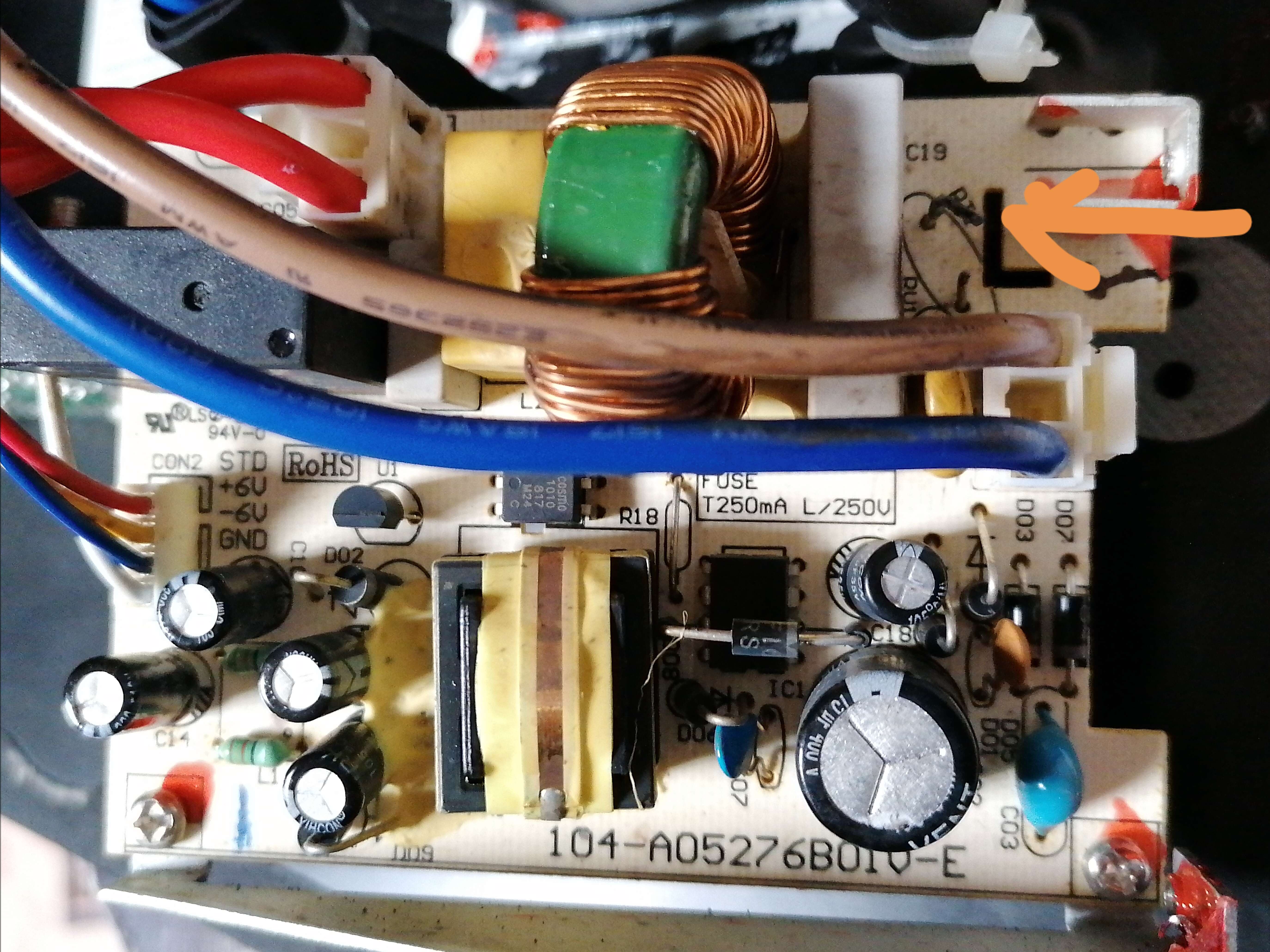

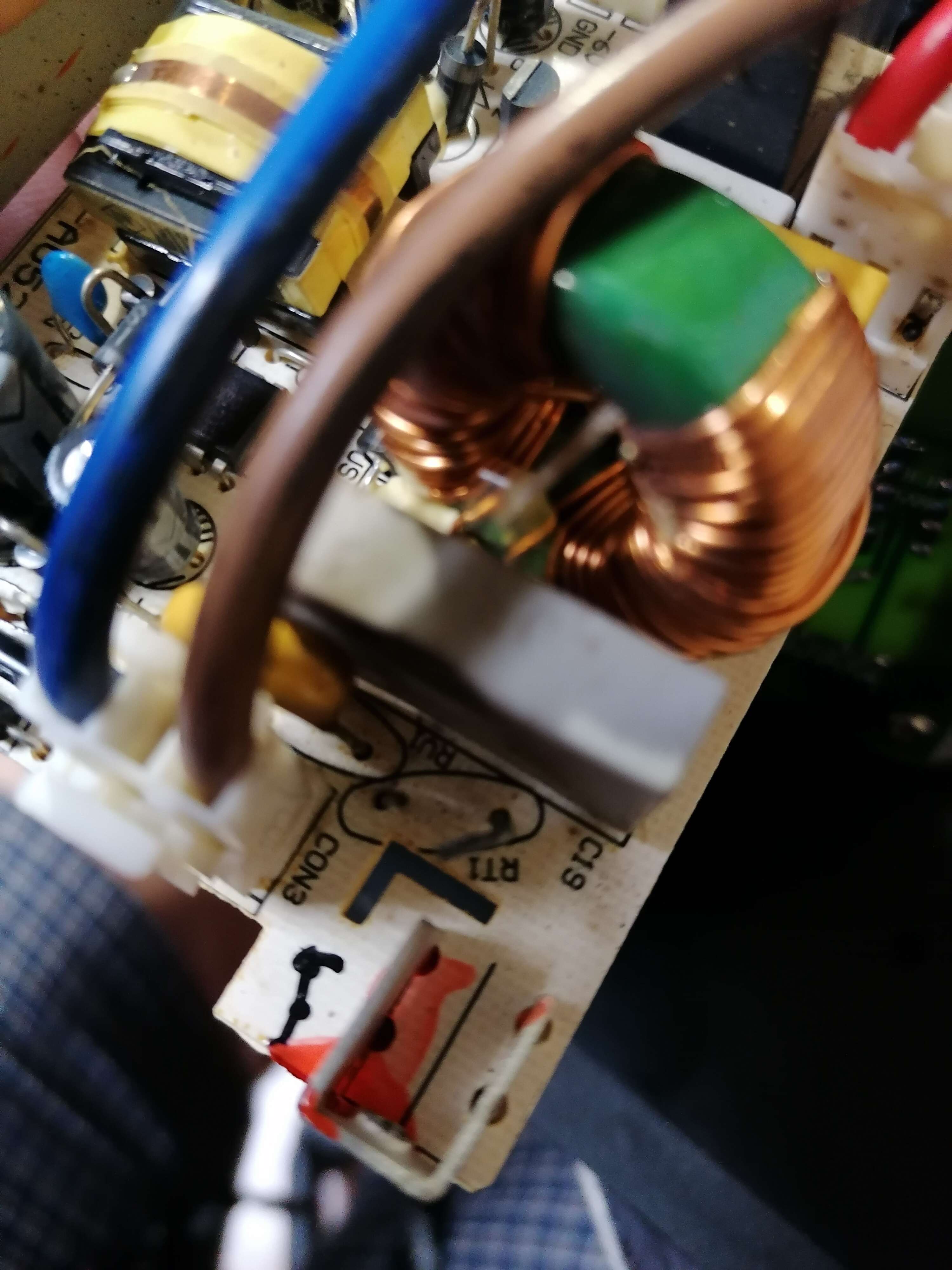

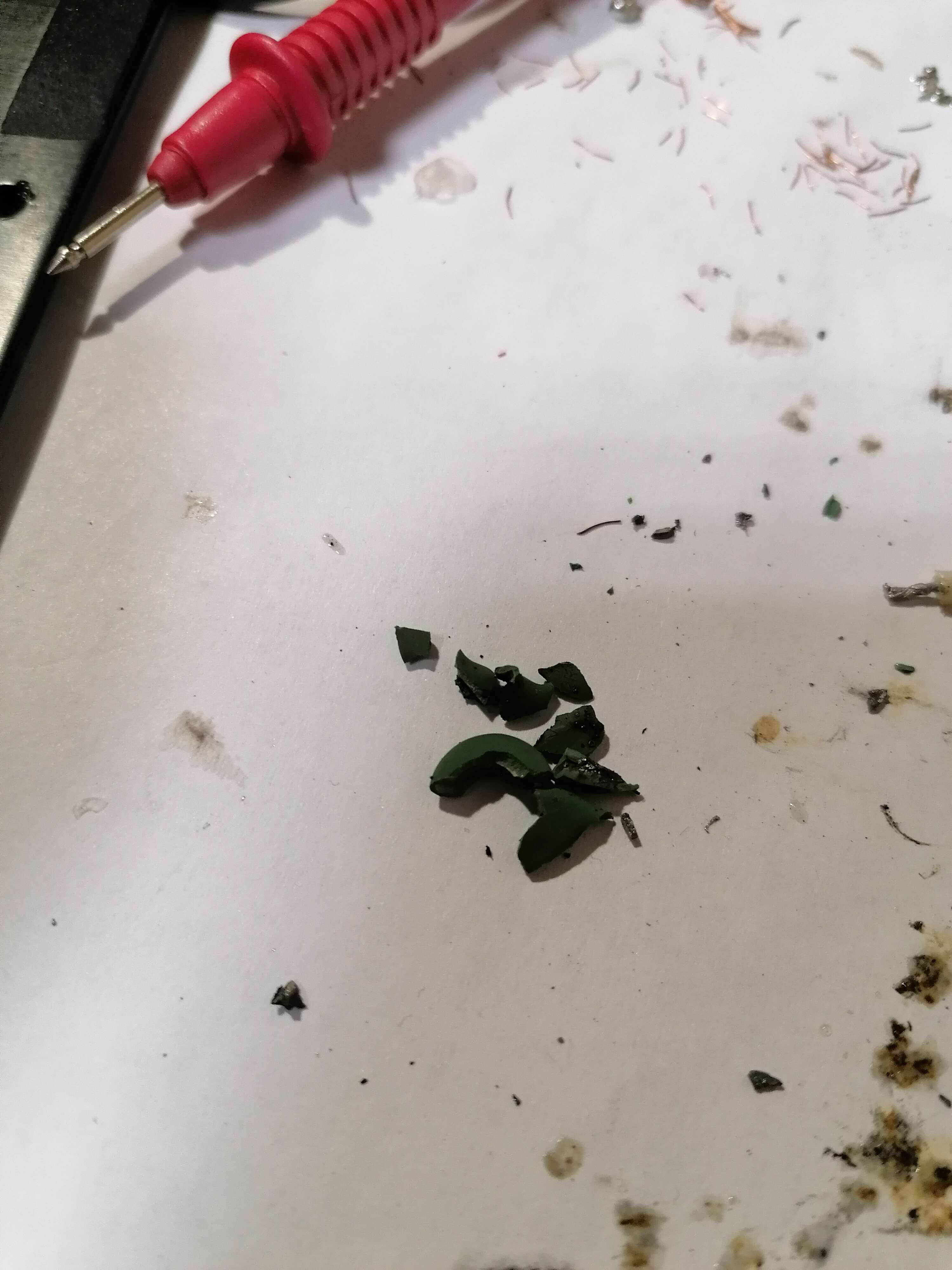

Сломался увлажнитель - перегорел резистор RT1 (такое обозначение рядом с ним на плате). Не можете указать его сопротивление, так как надписи на самой детали оплавились?

RT, так обычно терморезюки обозначаются. Он как диск выглядит? Просто обычные резисторы полосками кодируют номинал.

да, я нашел как по полоскам наминал определить - 440 Ом, теперь на сколько ватт нужно выяснить)) примерно 2-3 вроде, но в магазине навязывают 0,25. будем искать похожий. Если не сильно достаю вопрос: если сгорел данный резист, он перед диодным мостом стоит (как предохранительный? или как гасящий?) , есль вероятность что весь блок выпрямительный накрылся, мой уровень познаний на 10 кл или 1 курсе института, но так давно было, что сложности с прозвоном есть, ну диоды, конденсаторы и сопротивление проверю, а чтото мудренее не смогу.

Так. Определимся с устройством. 220 вольт приходят на аппарат, дальше предохранитель, дальше стоит дроссель, потом этот резистор, потом диодный мостик, за ним уже стоит конденсатор электролитический, на 400 вольт, 100 микрофарад или около того. Если так, то тут два варианта. Этот резистор - ограничитель тока. Такие обычно от 0,33 до 4,7 ом, бывает 4,1 и 5,6. Мощность от 2 ватт до 9. 2-ух ваттный резистор импортный это 1,5 см в длину, диаметр 0,4 см. 0,25 ватт мало в любом случае для этого включения. Второй вариант - он терморезистор. Эти 4,7 ом холодные. Но они как диск выглядят. И номинал цифрами, а не полосками. Надо смотреть куда питание с вапрямителя идёт. Если там блок питания нормальный, там трансформаторик небольшой, транзистор на радиаторе вертикально стоит. Может просто микросхема, но трансформатор будет. Фотку бы. Я схему на него не нашёл. Там она не нужна обычно. Полоски на резисторе означают цифры. 0-чёрный, 1-коричеквый, 2-красный, 3-оранжевый, 4-жёлтый, 5-зелёный, 6-синий, 7-фиолетовый, 8-серый, 9-белый. Обычно первые 2 цифры это номинал, третья это 10 в степени этой цифры. Есть ещё серебристый и золотой. Они обозначают множитель или погрешность. Серебряный это 1/100, золотой 1/10. Они не могут стоять первыми. В омах результат. 440 ом будет так: жёлтый, жёлтый, коричневый. Там бывает кодировка 4 полосы - 2 полосы цифры, 3-я множитель, 4-я погрешность. Бывает 5 полос. Тогда 3 полосы это цифры. Сейчас ещё схему поищу. Если можете, фотку киньте, что там и как. Мост диодный проверить можно. 4-х ногий? Тогда две средние это вход 220 вольт. Крайние это + и -. Тестер в режим проверки диода. "Минус" тестера к "+" моста и звоним с двумя средними по-очереди. Потом "плюс" тестера к "-" моста, так же с центральными. Звониться должно как диод, не "0000". Потом наоборот звоним. Не должно звониться. Ну центральные можно звякнуть, "000" не должно быть никак. Сейчас схему ещё поищу.

Спасибо, сейчас раскрычу и сфоткаю плато, там один от проводов сети идет на резистор сразу, с полосками я разобрался две желтых 4 и 4, фиолетовая множетель 10, золотистая погрешность +-5, та все понятно пошел делать фото. Схему я тоже не нашел

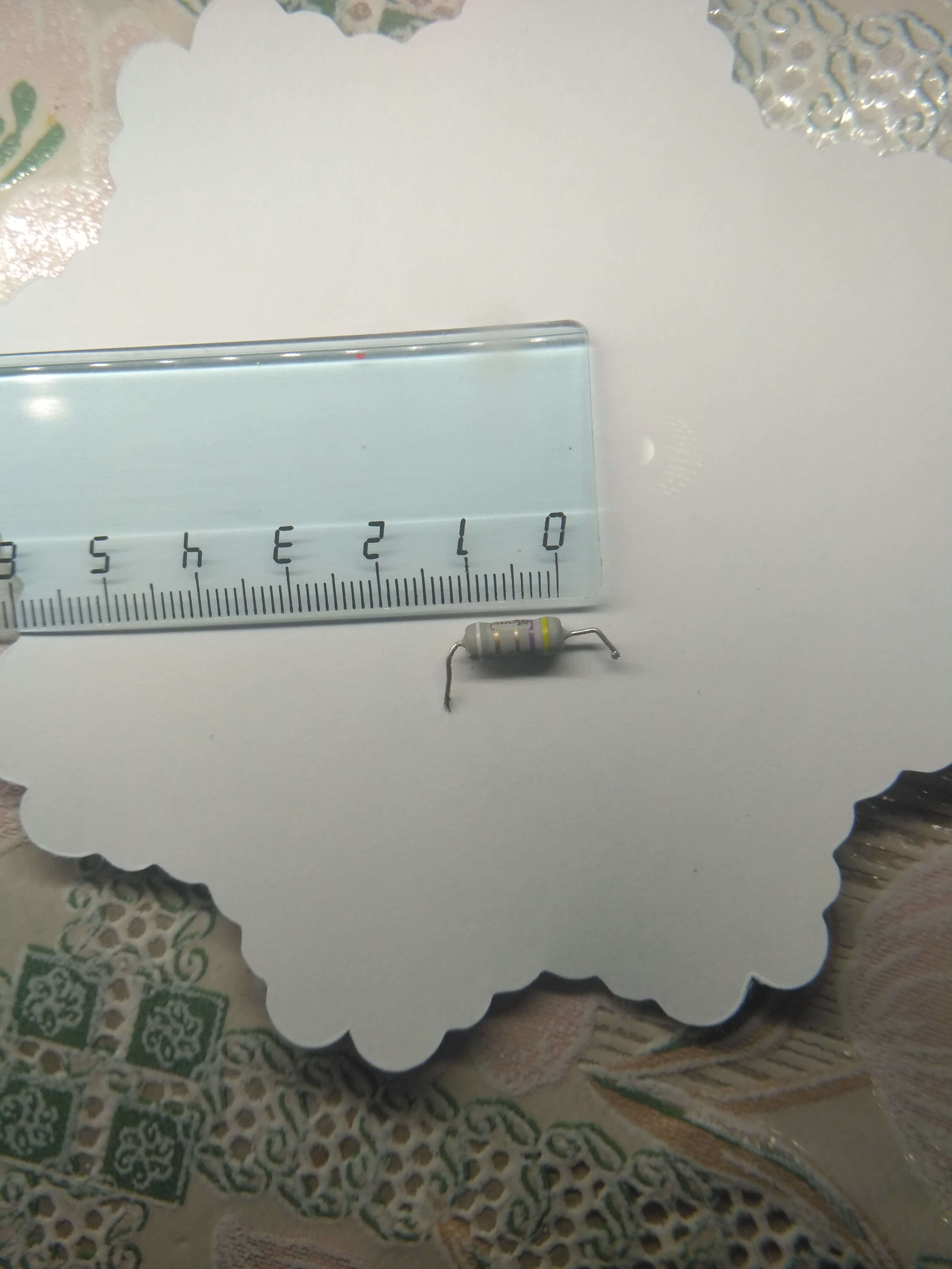

сфотографировал сам резистр все же дальтоники мужчины, то ли сереневый то ли фиолетовый сейчас фото скину

4,7 ома. 1 ватт

да? !! Вот я определил) то есть ошибся? Но там же две одинаковых первых полоски? Почему 4,7??

то есть нужно читать его так желтый фиолетовы и два золотых?

точно почитал полосы так по калькулятору тестеру полосок 4.7 Ом - огромное спасибо!!

Где одинаковые? Одна крайняя - белая, другая - жёлтая. Белая не может быть, потому что за ней золотая. Золотая не может быть цифрой. Значит жёлтая. Жёлтая-4, фиолетовая-7, золотая-1\10. 47 умножить на 0,1. 4,7 ома.

да, там две золотых подрят я с них читал, а ими заканчивать нужно. завтра если куплю и попробую включить, главное чтобы остальное было целым, дочь говорит у нее на плато наверное вода попала когда она нижнюю часть помыла.

Эти резюки никогда не рвутся просто так. Значит дальше точно есть неисправность. Сейчас глянул какой-то Поларис. Там нормальный блок питания. Транзистор полевой мощный, трансформатор, кондюк 68мкфх400 вольт. Скорее всего транзистор дохлый. Если так, то надо будет и мостик смотреть. Около транзистора микросхема есть, 8 ног. Её тоже. Стабилитроны 6,2 вольта, туда же. Мдя. Похоже подарок будет новогодний. Запоздалый.
