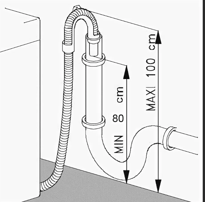

Тут в вашем вопросе прочел( постоянно идет забор порошка), труба слива воды должна быть на уровне 60-100 см от уровня пола, иначе будет происходить самослив воды в канализацию, смотрите фото

Сергей, труба слива конечно же ниже, максимум 10 см от пола. Выбираю 8 режим, вода вроде теплая, и ополаскиватель забирает, придется так, хорошо, что временно, спасибо еще раз)
