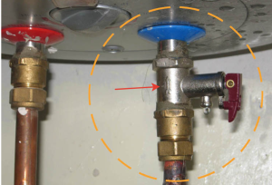

Установили бойллер на 50 л слабая струя воды в чем может быть причина? Oasis Plain 50P [Ответы 1]

Установили бойллер на 50 л. Слабая струя воды. В чем может быть причина?

На подаче должно быть достаточное давление(возможно оно слабоватое), неправильно поставлен предохранительный клапан(не в ту сторону нужно ставить согласно стрелке), неправильное подключение холодной и горячей воды
