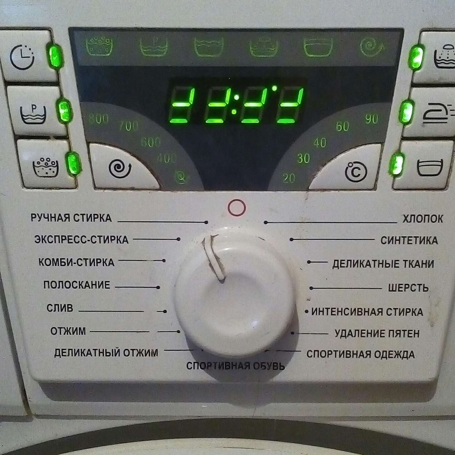

При включении любого режима стирки на стиральной машинке Атлант высвечивается неизвестная ошибка (на фото). Машинка больше ни на что не реагирует. Что это может значить?

Отключить на пару минут из розетки для сброса проблемы, попробуйте перевернуть вилку в розетке при следующем включении

Это не ошибка. Это неисправность. Выглядит как проблемы с питанием на плате управления. Кондюки заменить по 12-ти вольтам, по 5-ти, по 3,3. Ремонт. А мастера по стиралкам обычно предлагают всю плату менять. Они не чинят электронику. Про прошивку могут порассказывать :)) Бывает, не спорю.
