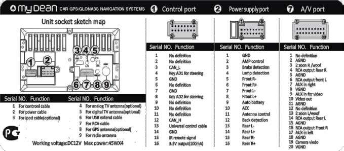

Добрый вечер! Подскажите, пожалуйста. Приобрел Камри 40 кузов, там стоит ГУ MyDean 7134. Купил на Али камеру заднего вида, но увы, не могу подключить, а именно, что не получается это "не могу найти провод для реверс, говорят, он нужен, чтобы подключить провод, который идет от тюльпана, красный такой". Подскажите, пожалуйста, кто подключал и как?

Я заднюю камеру подключал просто колокольцем к ГУ, а питание камеры брал с заднего фонаря. Врубил заднюю, пошло 12 вольт на задний фонарь, врубилась камера, видеосигнал пошёл на ГУ. Ну, правда, машинки Мазда, Тойотка и Хёндаи, а ГУ уже и не помню. Тоже какие-то китайцы были. Ну, типа, помог :))

у меня на ГУ отутчтвует провод ресервер, а без него говорят сигнал на камеру не пойдет и не вклится

Я так понял, что камера задняя включается автоматом, если сигнал Back подключен к фонарю заднего хода. Там в инструкции распиновка разъёмов плохого качества. Я нашёл лучше. Кину, качайте. На 8-й странице описано про подключение. Я нашёл только один Back. Это 12-я нога разъёма питания (power supply). Похоже это он. Я ещё распиновку вытащил из этой инструкции, в виде картинки кидаю.

Ну вот именно такой, не встречал. Какие-то китайские так и поключал. Питание камеры к заднему фонарю, этот же проводок, пускали вдоль сигнального кабеля, в гофре. Камера подключалась колокольчиком, а этот провод, на нём 12 вольт, когда фонарь включился, его к контакту активации. Из китайца просто красный провод торчал, с наклейкой <back>. Вот и в Вашей, видимо так же. И контактик так называется. Так там и в мануале сказано. 8-я страница. 12-й контакт разъёма Power supply называется back detection. Я думаю это он. Я мануал прикрепил раньше. Там видно лучше.

подключил как ты и говорил.спасибо все работает)
