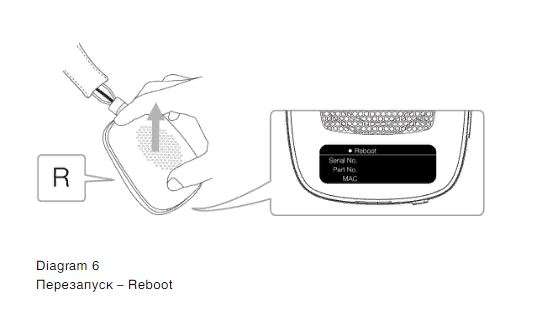

Попробуйте сделать это: 1. Чтобы отсоединить Bluetooth устройство–источник от P5 Wireless, нажмите дважды быстро на кнопку Bluetooth. Это разорвет соединения со всеми подключенными Bluetooth устройствами. P5 Wireless выдаст также звуковой сигнал, когда Bluetooth устройство будет отсоединено. 2. Память сопряженных с P5 Wireless устройств можно очистить, нажав и удержав одновременно кнопки Volume и Bluetooth в течение 2 секунд. Индикатор Bluetooth мигнет и P5 Wireless перезапустится после очистки памяти. 3. Для перезапуска используйте разогнутую скрепку, чтобы нажать на кнопку Reboot и удержать ее в течение 2 секунд, как показано на Diagram 6. После того как наушники выключатся, нажмите кнопку Power и перезагрузка будет завершена.
