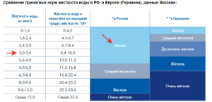

Я узнала про жесткость воды, у нас 3,1.
Заводская настройка в ПММ 4, как раз соответствует нашему уровню..
Получается, соль не обязательно? Вода у нас не сильно жесткая, сколько насыпала, пусть остается, а потом не обязательно заморачиваться? Я правильно поняла?
Да все правильно если вода мягкая , просто можно добавлять соль можно не добавлять, смотрите таблицу по вашей вашей воде стрелками
