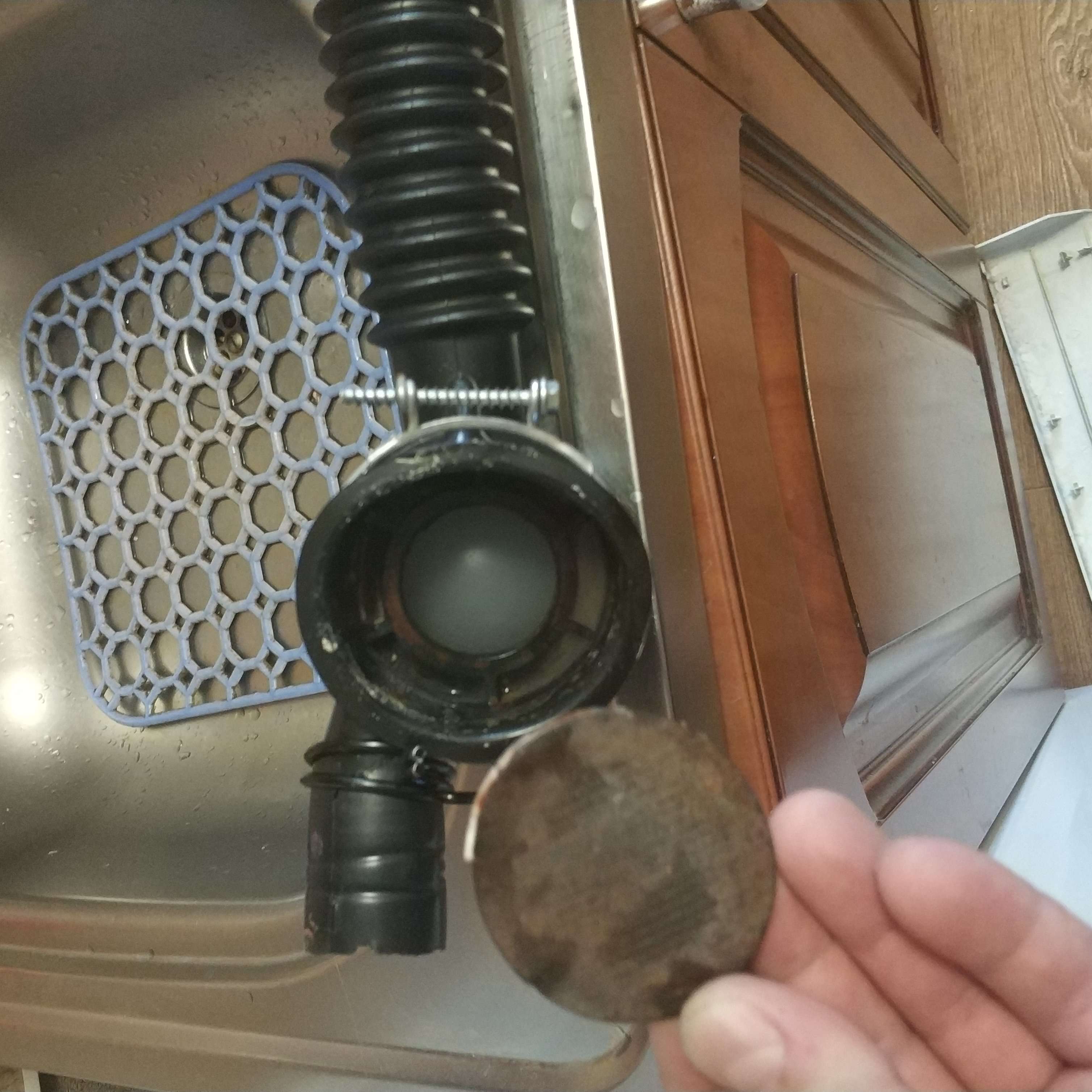

Здравствуйте, у меня машинка Аристон автл 83, работает нормально, но при сливе воды сжимается гофра и вода не сливается, которая из бачка в помпу, помпа работает, проверял отдельно. Что может быть?

Шланг снимал чистил, помпу и фильтр тоже, может стоит поменять гофру с шариком
Проверьте чтобы шарик свободно ходил в камере

Что это за клапан нужен он ли
Да нужен, при включении помпы он открывается и должен не плотно сидеть в гнезде, должен быть небольшой зазор, он предохраняет от попадания в помпу крупных предметов из бака, смотрите в шарике не должно быть воды

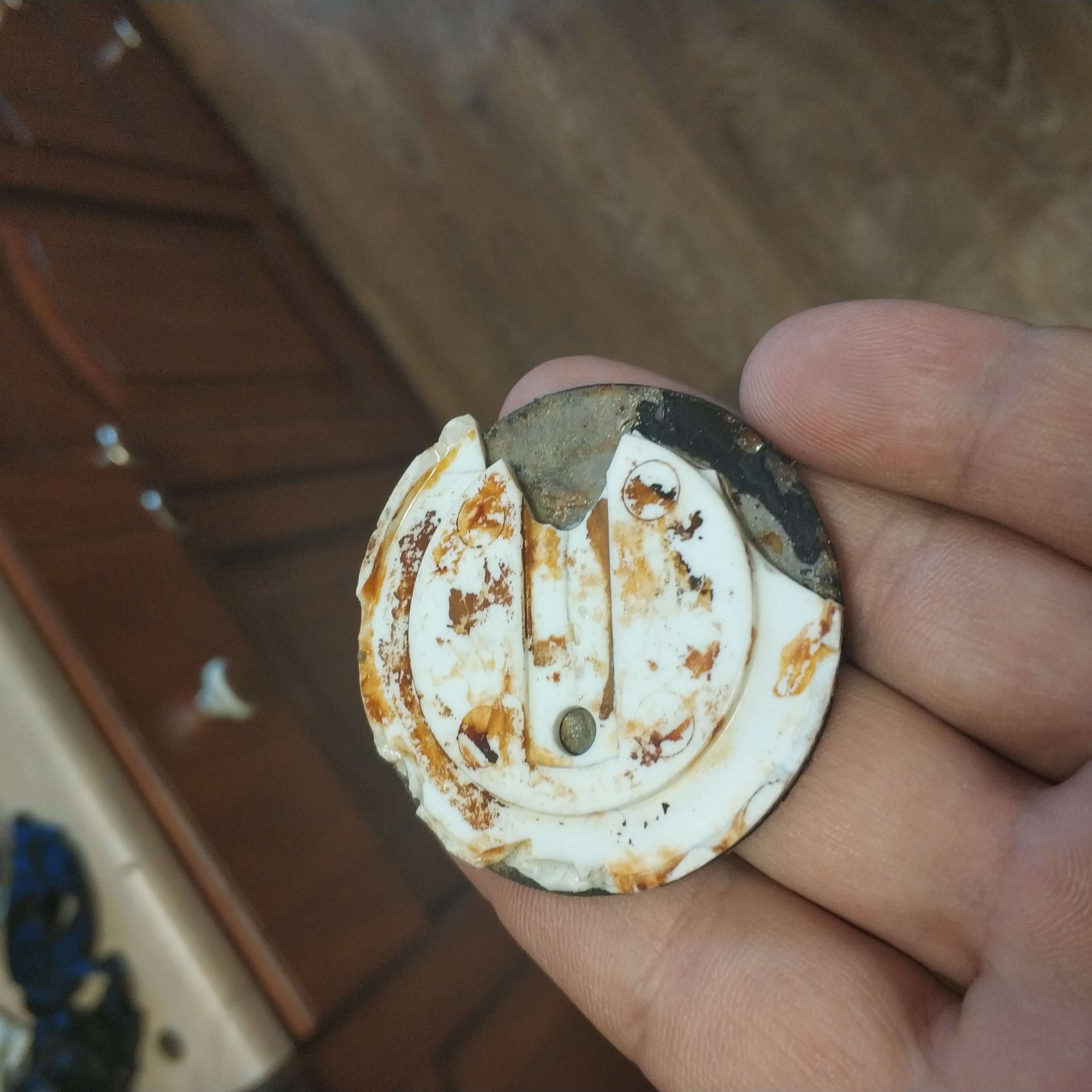

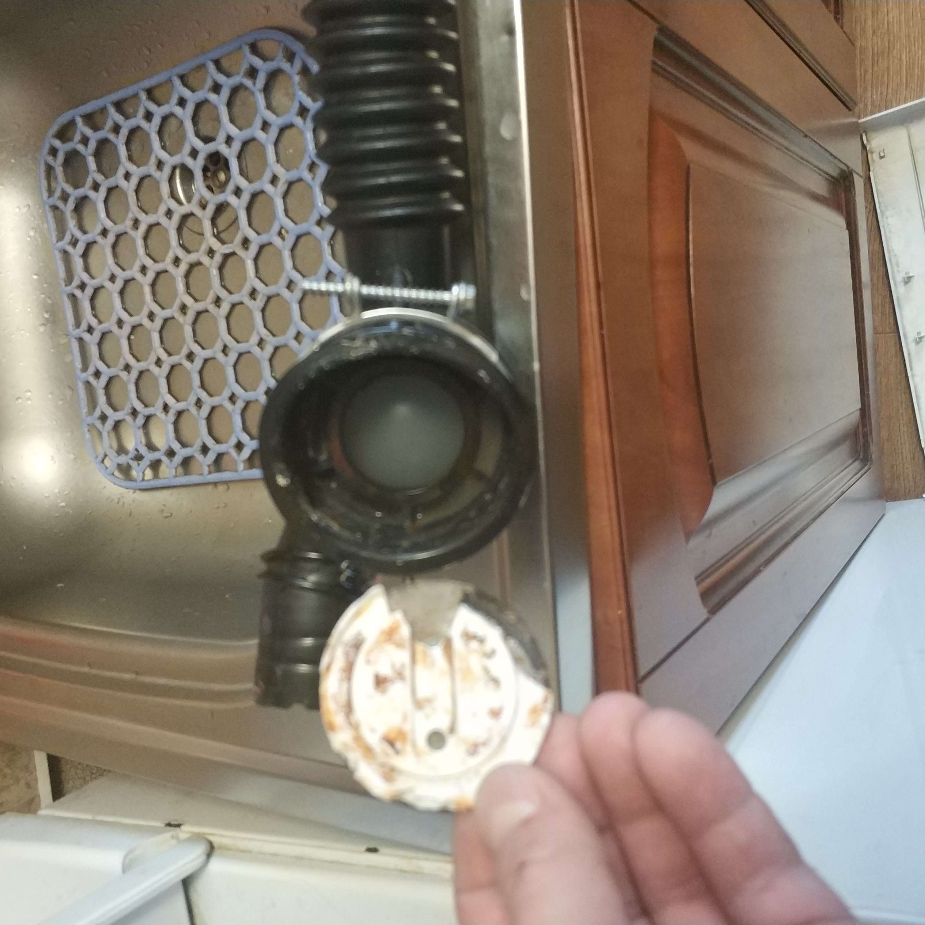

А он там свободно должен быть, просто я когда первый раз разбирал положил его правильно а сейчас он был перевернут задом наперед может из-за этого вода не идет. Его можно купить и как он называется правильно
Нет разницы, помпа не включается в машине или слив забит, выход (конец трубы из машинки ) в канализацию не должен быть в воде и не заделан герметично, и находится на высоте 60 --100 см от уровня пола

он частично сломан может из-за этого переворачивается

Слив не забит помпа включается, когда первый раз разбирал поставил правильно этому клапан какое-то время поработала сняв щас патрубок клапан перевернут на нем есть специальные пазики
