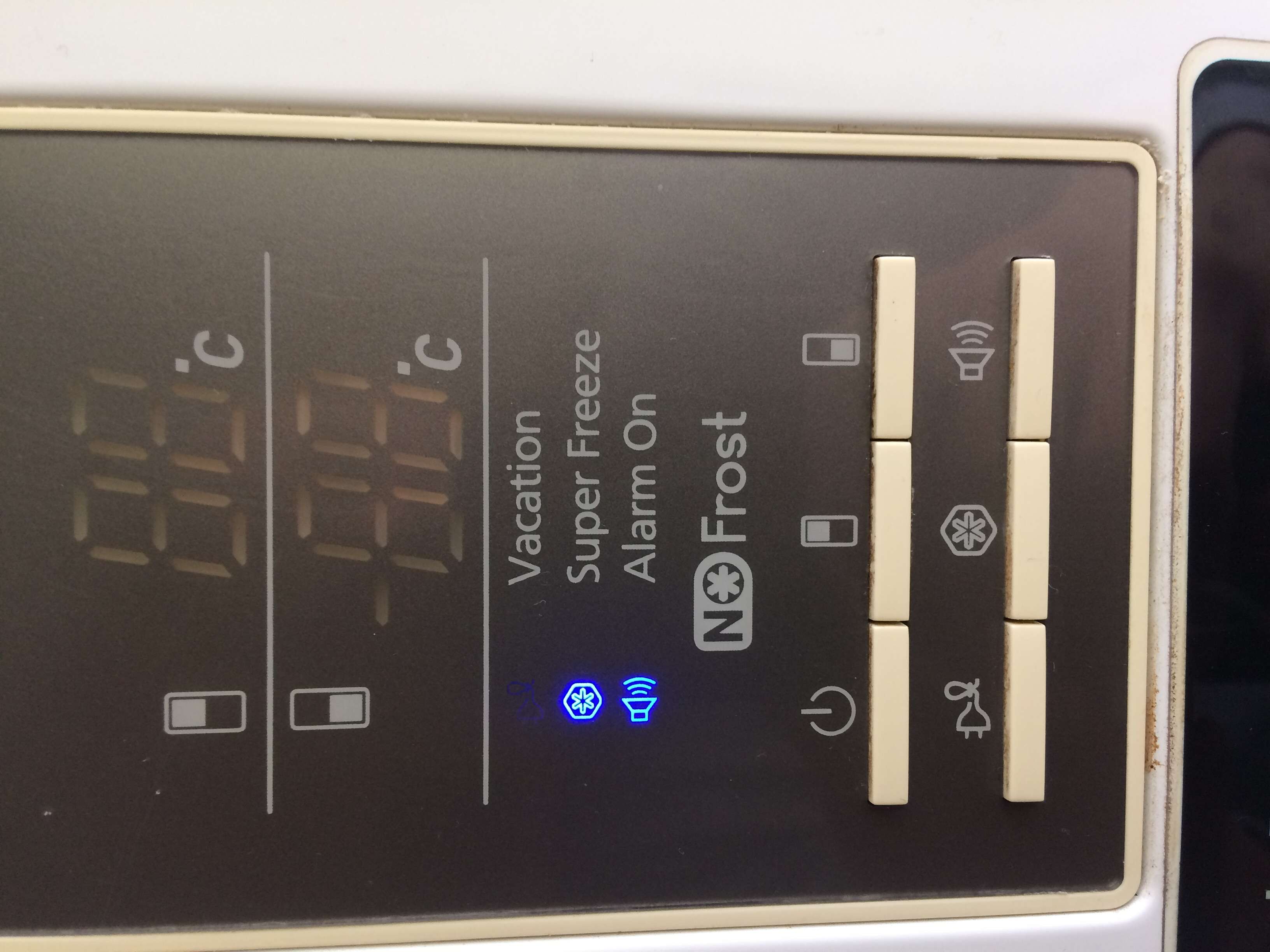

Здравствуйте! Утром проснулись и столкнулись с такой проблемой, не работает основная камера, морозильная камера работает, а камера, где всякие борщи-супы не работает, а гоняет тёплый воздух! Перезапускали, ставили те же показания температур, что и ранее, а он работает, как и ранее, посторонних шумов нет, но вот основная эта камера не морозит и все. Склоняемся, что что-то с программой, но а там неизвестно. Самсунг RL36EСSW.

Скорее сбой в работе механизма заслонки, примерзла или неисправна, попробуйте разморозить отключив из розетки если не поможет тогда ремонт

Была такая проблема заменил Тен испарителя заработал как новый.

разморозили опять такая ерунда что подскажете
