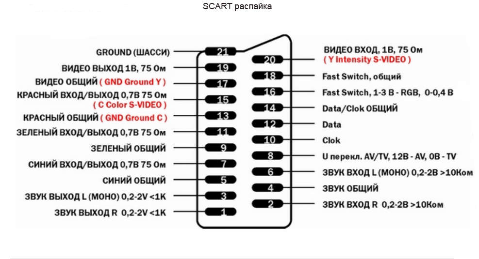

Если HDMI нет, то SCART. Это двухрядный разъём, сзади. Хвостом, с одной стороны Скарт, с другой колокольцы. Если у видика тоже Скарт, то значит на обоих концах хвоста Скарты.

Так вот я и говорю. Значит кабель(хвост) со Скартом, на одной стороне, и колокольчиками на другой. Только надо, чтобы колокольчики были и на вход, и на выход. В идеале 6 штук. Три это выход, видео и два звука, другие три, вход. Подключаете выходные колокольчики в видик, Скарт в телик, телик переключаете на EXT-1. На работу с видеовходом.
