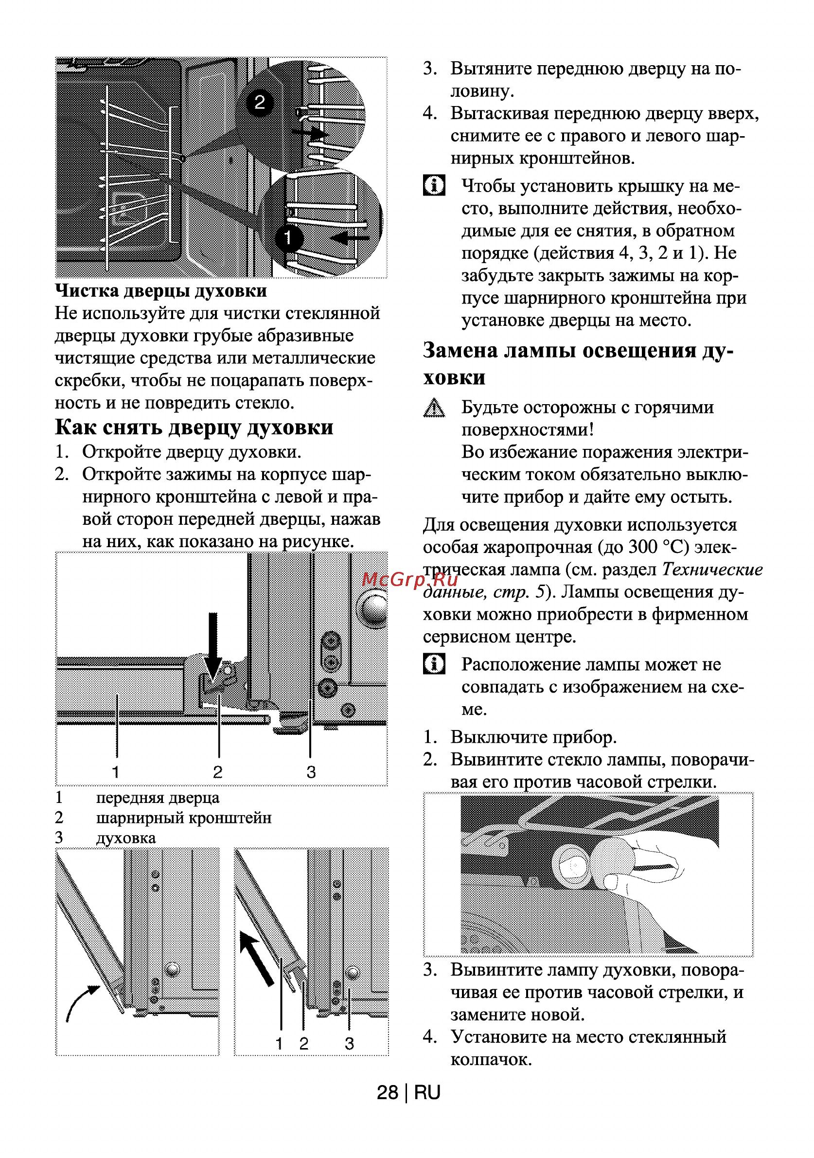

Как снять дверцу с духовки? И возможно ли снять стекло чтобы помыть стекла изнут...
Beko CSM 67300 GW
Вопрос 221453
Здравствуйте, подскажите, как снять дверцу с духовки? И возможно ли снять стекло, чтобы помыть стекла изнутри? |
6
P.S. Стёкла отдельно не снимаются, но когда снимите дверцу, там снизу есть решетка с вентиляционными отверстиями. Я просто заливал дверцу в ванной раствором моющего ср-ва (какое считаете лучшим) , выдерживал, потом промывал и чистил через эти отверстия, и сушил. Затем промывал чистой кипяченой водой после отстоя, чтобы не было разводов и УСЁ! |
А вытаскивали Как?просто на себя тянули стекло?оно закреплено снизу пластмасками и скорее всего на клей посажено наверно |
Аноним 4 года назад
Что только не пробовал. Стекло не снимается. Наверное встроенное. Пластики на клею и не каких болтов или разжимов нет |
