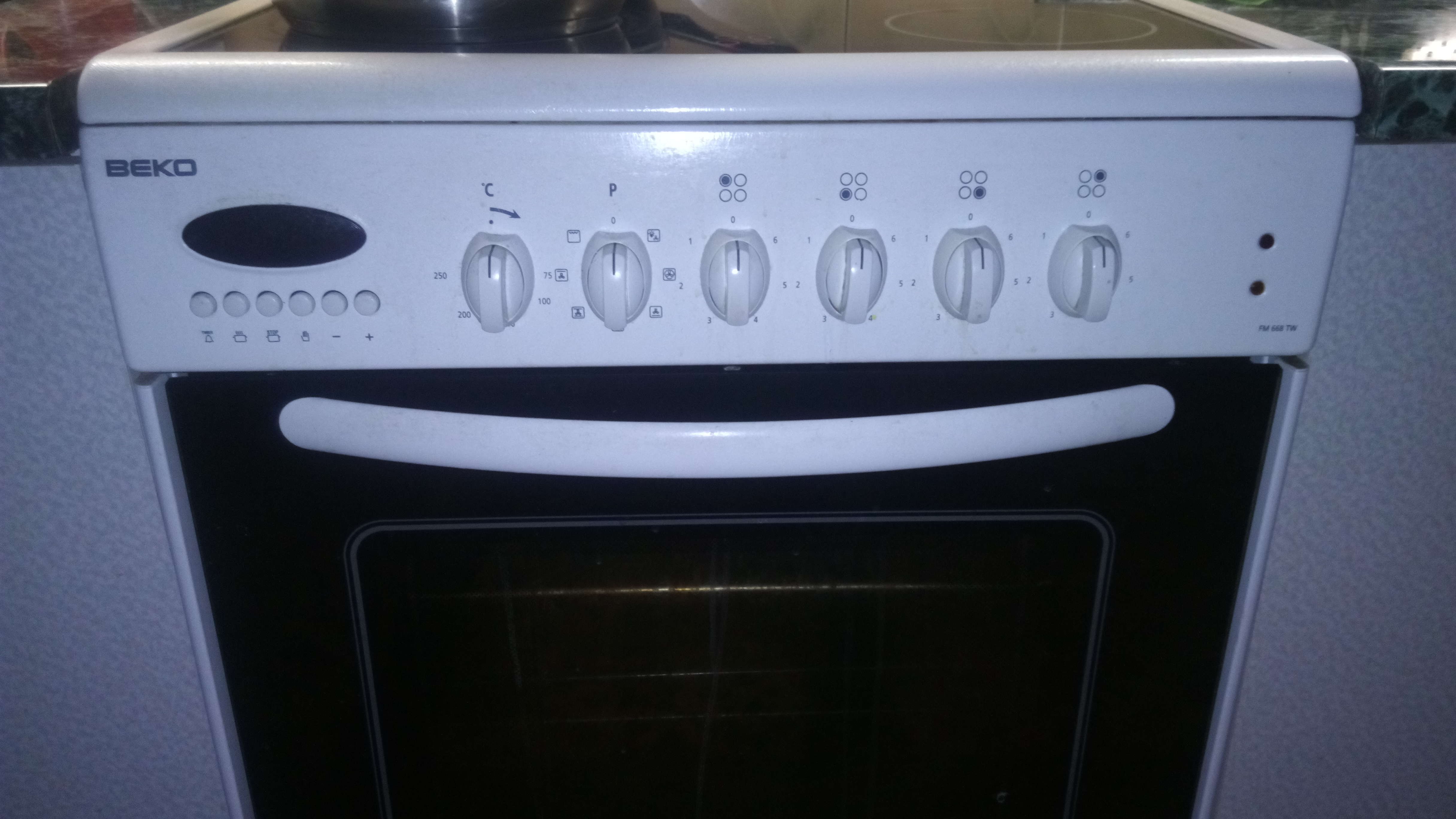

Не работает цифровой таймер у духовки электроплиты Вeko fm668tw, даже не светится, потух и все, духовка остыла. Что делать? Подскажите, кто чем может?

Проверьте подключение и напряжение в сети, возможн6о сработал автомат на подключении
Sergeymat, Воронеж
Новичок, Ответы: 4, Оценили: 0 раз
Спасибо предохранитель вроденорм в коем.колодке
Sergeymat, Воронеж
Не может быть ,пишут термо предили ещё где то предохранитель
Гуру, Ответы: 130611, Оценили: 12590 раз
Есть еще термопредохранитель , но для этого нужна разборка и ремонт
Sergeymat, Воронеж
А где его искать неподскажите в это модели сзади за крышкой как в других моделях
2 0
Да сзади за крышкой
Sergeymat, Воронеж
Спасибо большое ,а если не поможет реально починить сам модуль управления там Саиду мало всего ?
Если есть познания в электротехнике и желание и наличие инструмента , тестера к примеру то можно пробовать, если нет такового тогда дешевле будет вызвать мастера
