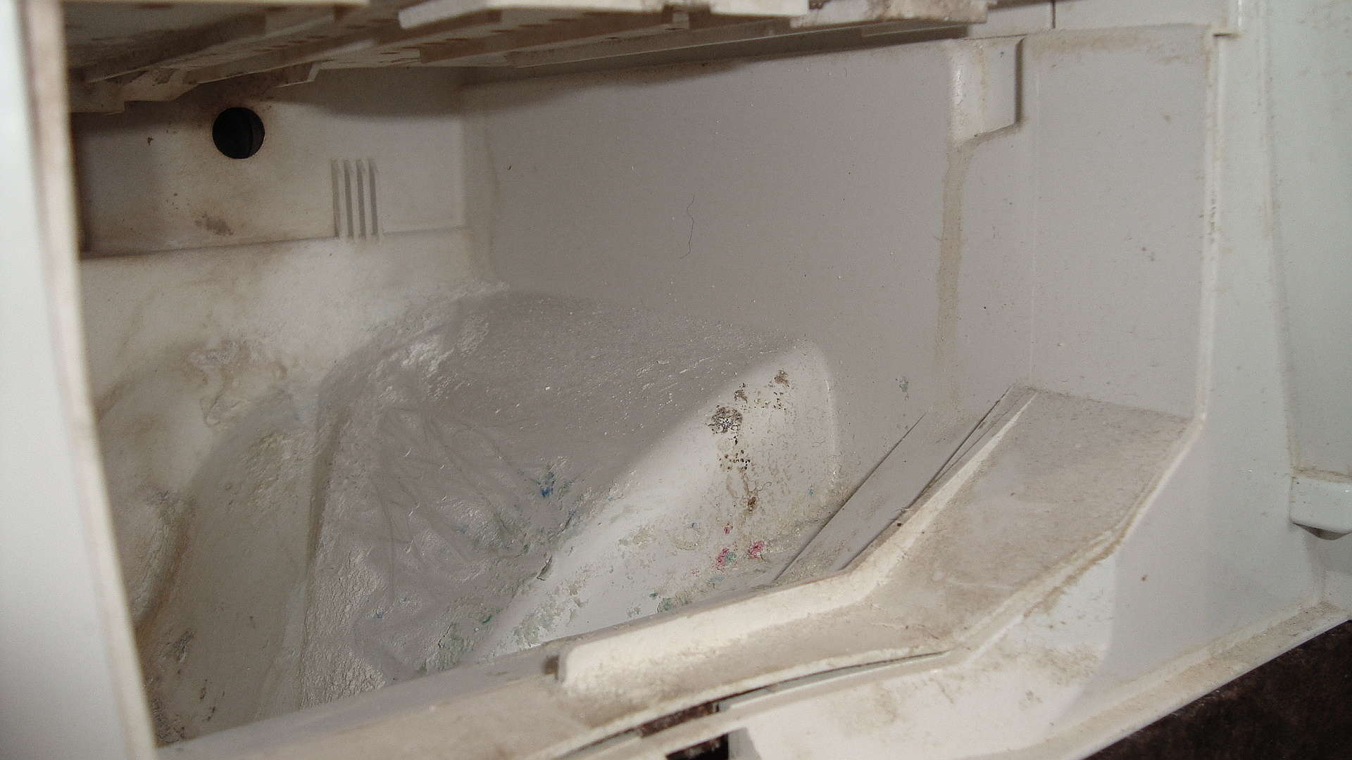

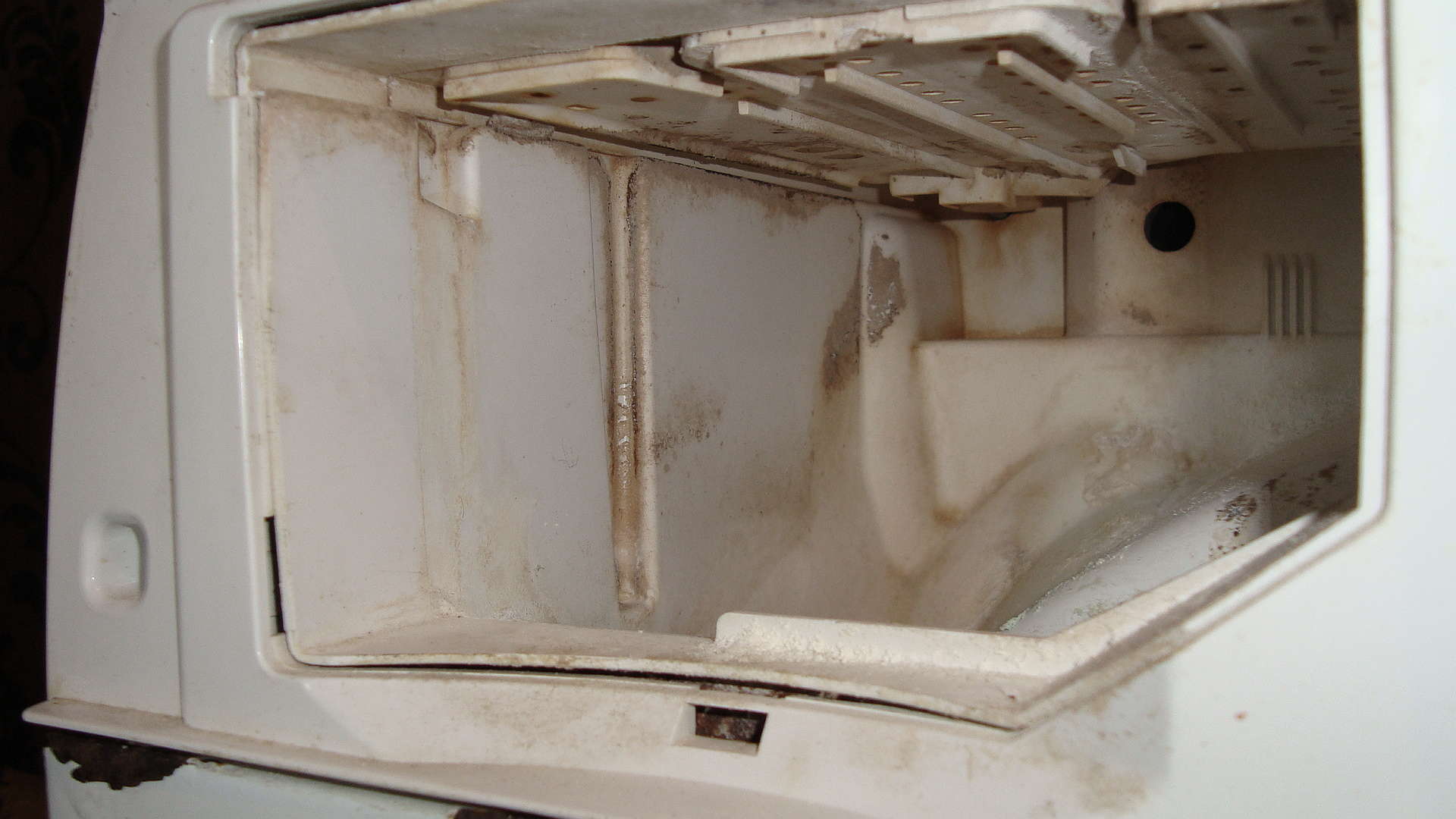

Здравствуйте. Не могу снять пластмассовую панель управления. Верхние шурупы откручены, 4 клипсы отжаты. Панель не снимается. Не надо ли предварительно снимать ручки управления? Если надо, то каким образом? Боюсь сломать. Спасибо.
Вытащите порошко приемник и будут видны отверстия под болты крепления, с правой стороны ( где программатор) сбоку должны быть крепления изнутри машины
karpush, Луганск
Спасибо за ответ.К сожалению нет там никаких креплений ни справа,ни слева.Весь крепёж под пластмассовой панелью.Такое впечатление что держат ручки управления.Но их снять пока тоже не удалось.
