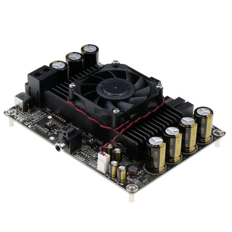

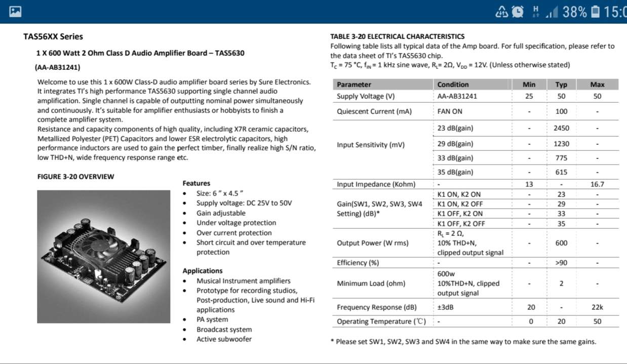

Pioneer VSX-521-K
1-600вт,2 ом.класс D-TAS 5630.хочу его взять-но почему-то сомневаюсь.

Если берёте 600ват усилитель то не забывайте что блок питания к этому усилителю должен быть больше 600 ват хотя бы на 20 %, а это уже приличный агрегат. Мне кажетса 600 ват многовато . А какое у Вас помещение площадь?

Я аккустикой занимаюсь с 67 года делали ещё на лампах всё. Для качественного воспроизведения унч должен работать на 1/3 своей мощности чтобы пики сигнала не искажались. Динамик должен быть не меньше мощноми унч. Вы выбрали цифровик это класс D . У меня аналоговый унч класс АВ. Чем цифровик хорош высокий кпд до 90% не металлоёмкий компактный при большой мощности.А дальше что ВАм нужно большая мощность или качественный звук. Начните с более менее простого унч ват на 200 не более для помещения 20 м кв будет достаточно. На эту тему много мнений.

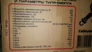

2+2ом

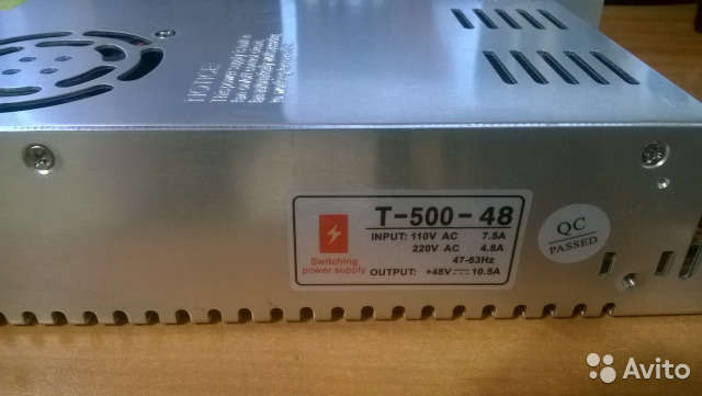

PS-SP11142  Mean Well MW 48 В 12,5 А 600 Вт AC / DC импульсный источник питания Блок питания SE-600-48 UL / CUL.К нему советует производитель этот блок-но он дорогой.хотелось бы по бюджетней

Мой саб

Это динамик с двумя катушками . Соединять их можно только последовательно о обязательно правильно т.е. плюс с минусом. В результате будем иметь 4 ома. При 4омах мощность усилителя сотавит 400ват. Мощность так же будет зависить от напряжения питания заявлено 20 - 50 вольт. Можно сделать простой трансформаторный блок питания. Участвуют три компонента: трансформатор 400 ват с выходом 25 --32 вольта 4 выпрямительных диода на 20ампер 50 волт и электролитические конденсаторы независимо от количества сумарная ёмкость 10 000 микрофарад.

Pioneer VSX-521-K
Такой подойдет?

меня смущает выходное напряжение 48 вольт это максимально дозволенное напряжение для усилителя нет запаса по v. Я бы взял S-400- 36 ток 11 ампер. Есть запас по напряжению. При работе унч может быть слышен фон от выпрямителя тогда прийдётся ставить дополнительные конденсаторы а это поднимет напряжение на 5 - 8 вольт.
