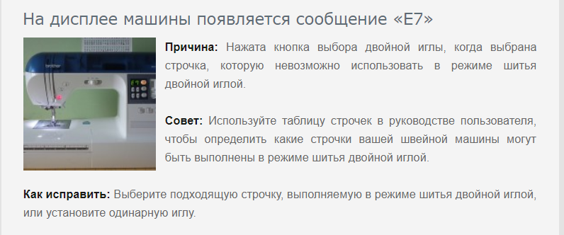

Ошибка Е7
Brother RS-260
Константин, Хабаровск
Ошибка F 7 не описанная в руководстве пользователя Как я понимаю это ошибка связана с режимом оборотов двигателя. При установке максимальных оборотов машинка запускается от педали и позволяет на ходу снизить их до минимума, при установке скорости на минимум и включении машинки сразу загорается F7.Включение я имею ввиду выключатель сети. Иногда запуск машинки происходит в штатном режиме , внутри машинки видимых разрушений не выявлено ,машинка смазана, на плате процессора все пайки и разъёмы в норме ? P.S. По специальности инженер отдела АСУ - электронщик, с паяльником всю жизнь.
